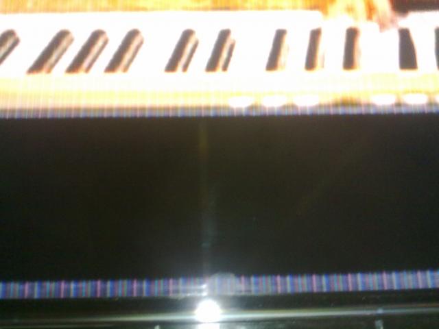

Par contre quand je touche le câble LVDS j'ai toujours les lignes verticales( comme sur la dernière photo)  mais plus ou moins légères et plus ou moins espacer !!!!
A voir si c'est le câble ou les connecteurs sur la carte principale ou t-con!!!

j'ai fais d'autre tests, en pliant légèrement la carte t-con j'ai un affichage différent a chaque fois!! ( voir photo) de plus quand je remonte la structure en plastique noir, et que je place la tv sur son pied, l'ombre revient un petit moment est après plus d'ombre!!!

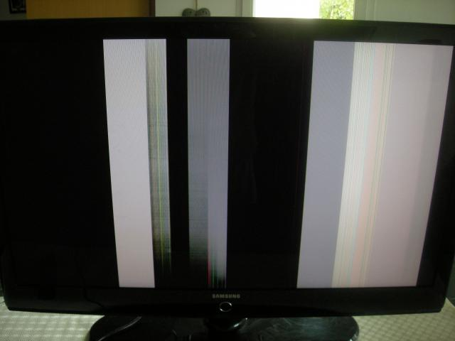

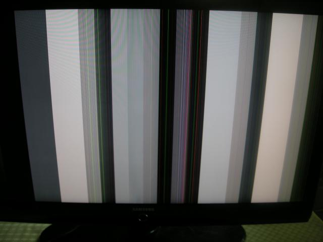

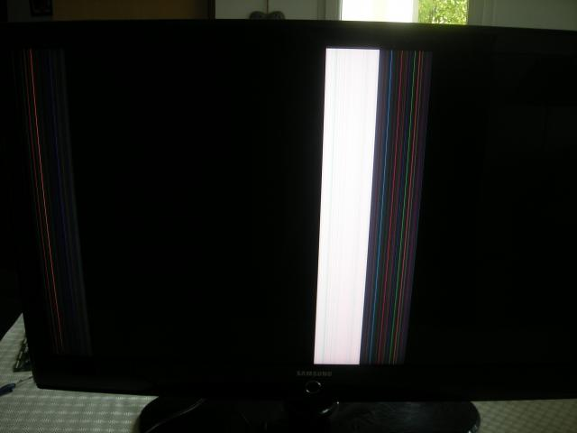

J AI REMPLACER MA CARTE T-CON PAR UNE AUTRE CARTE T CON NORMALEMENT NEUF COMMANDER EN ANGLETERRE MAIS MAINTENANT JE N AI MEME PLUS D IMAGE MAIS DE GRANDE BANDES LARGES VERTICALES NOIR ET BLANCHES!!!! super c'est la galère!!! que faire????

MessagePosté le: Lun 28 Oct - 12:18 (2013)    Sujet du message: Image sombre sur la partie gauche de mon ecran samsung Répondre en citant
Voila des photos
