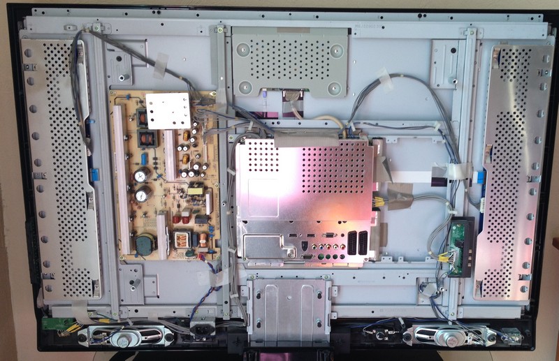

Châssis : voir photo
Le symptôme :
La télévision s'allume sans trop de difficulté, au bout de 2 à 5 minutes, l'image ressemble à Canal+ d'il y a quelques années, mais le son est toujours présent et les inverters fonctionnent.

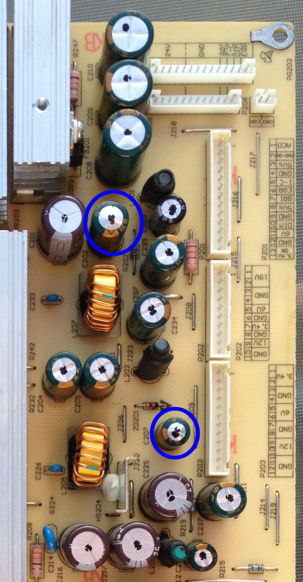

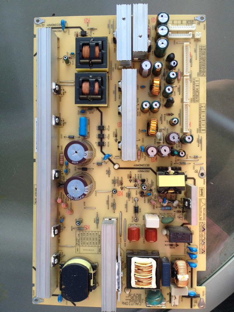

Cartes d'alimentation :
Avec 2 condensateurs gonflés, entourés en bleu :

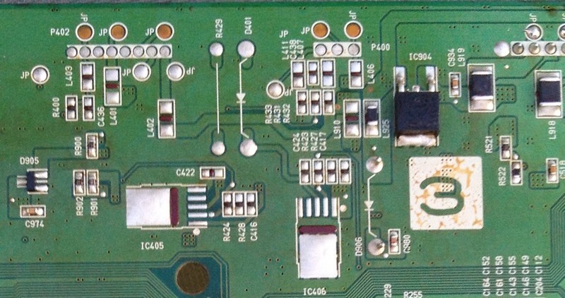

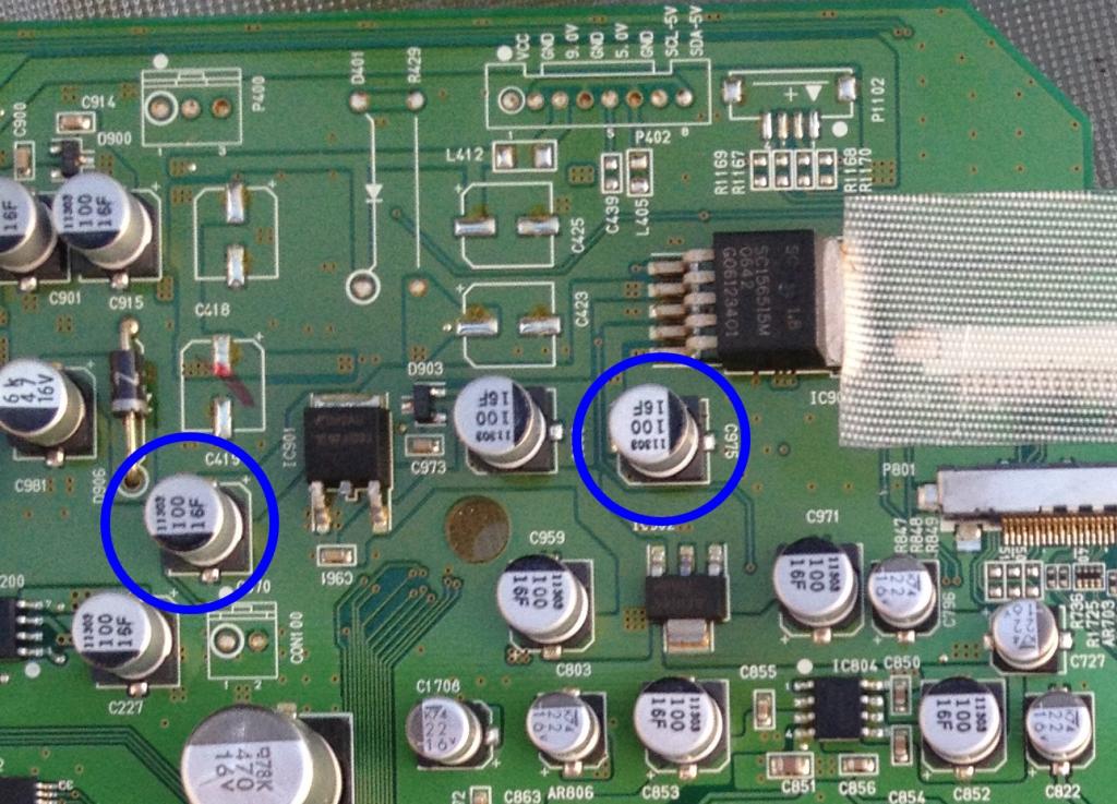

Avec une zone qui a apparemment chauffé face arrière :
Face avant :
En regardant le topic :
http://teleservice.xooit.fr/t9216-Pb-inverter-LCD-LG-42LY95-ZA.htm, j'ai constaté que la carte principale était la même à part que sur la mienne, il n'y a pas de radiateur sur le IC901.
Je m'oriente donc pour un changement des condensateurs entourés en bleu.

Fonctionnement Ok après échange des condensateurs de la carte principale N° C970, C971, C958, C959 et C975.

Et pour C202 et C207 sur l'alim ?

Il a vérifié les condensateurs après démontage, 4 était complètement HS et le 5ème fonctionnait à 70%.
Concernant C202 et C207, je ne les ai pas changé pour l'instant, je le ferais préventivement la semaine prochaine et je donnerai le résultat si ils sont fatigué ou non.

C202 et C207 changé et ils était à 60% de leurs capacités.

Bonjour, je me retrouve dans vos pannes, moi j'ai changé 3 condos sur la platine principale, les C 206 C 202 et C 208 qui étaient gonflés.
Fier de moi avec des soudures propres, je rallume et..... le problème persiste, Domic, comment as tu constaté que les condos N° C970, C971, C958, C959 et C975 etaient HS puisqu'ils ne gonflent pas me semble t il?

La platine a des marque de chauffe et j'ai recoupé plusieurs fils sur ce forum.
Je n'était pas sur que cela fonctionnerai, mais j'ai tenté.
Une fois l'échange fais, pas par moi car je suis nul en soudure, j'ai vérifié les condensateur avec un ami électronicien, il m'a bien confirmer que certain était hs et d'autres faible.
