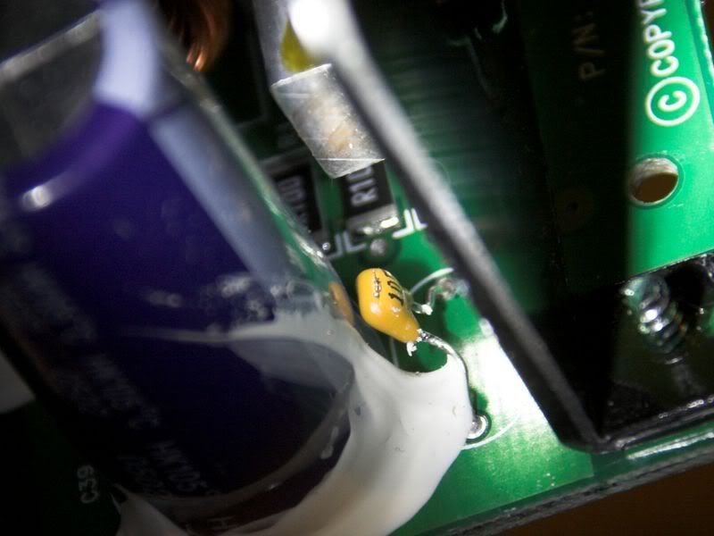

l'ampli est fixé dans un caisson de basse, pour empêcher les vibrations des composants le constructeur a eu la bonne idée de mettre de la colle à certains composants, mais le problème cette colle blanche à force de chauffer et de refroidir change de couleur, elle devient brune et en même temps elle devient conducteur Shocked
la preuve

C 62 un condo en avant plan qui lui a une patte qu'à brûler
C 7 encore un condo avec la colle qui est la cause de ce court-circuit

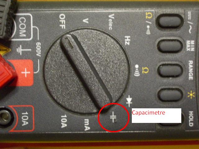

voici mon multimètre, est-il équipé d'un capacimètre ? je pense que oui,  mais j'ai malheureusement égaré le mode d'emploi

Le capacimètre c'est ce symbole:
Il ta donné une capacité 630V au lieu de 250V donc c'est ok.

j'avais lu dans un forum, que pour fiabiliser l’ampli
1 bien évidemment, il fallait enlever le mastic blanc
2 l'idéal serait d'enlever l'ampli du caisson de basse et de le réintroduire dans un autre caisson, caisson facilement réalisable avec quelque plaque de contreplaqué, avec un ventilateur à l'arrivée d’air est un à la sortie
