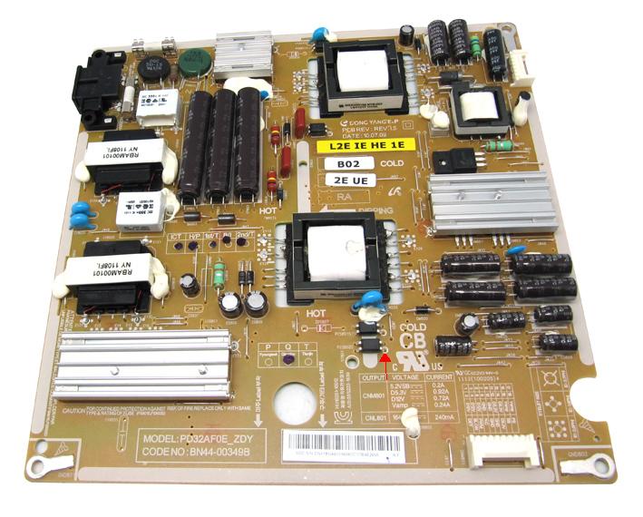

j'ai trouvé un 5,2v sur une patte du composant pas loin, entouré sur la carte d'un rond blanc, et j'ai rajouter une fleche rouge pour bien voir ou. je pense que ca doit aller alors ?
c'est ce que je pensais aussi pour l'alim, c'est pourquoi je l'ai changé tout de suite, mais apparement, ca ne doit pas etre ca
les fusibles sont bon, j'ai le 230v jusque au pont de diode.
