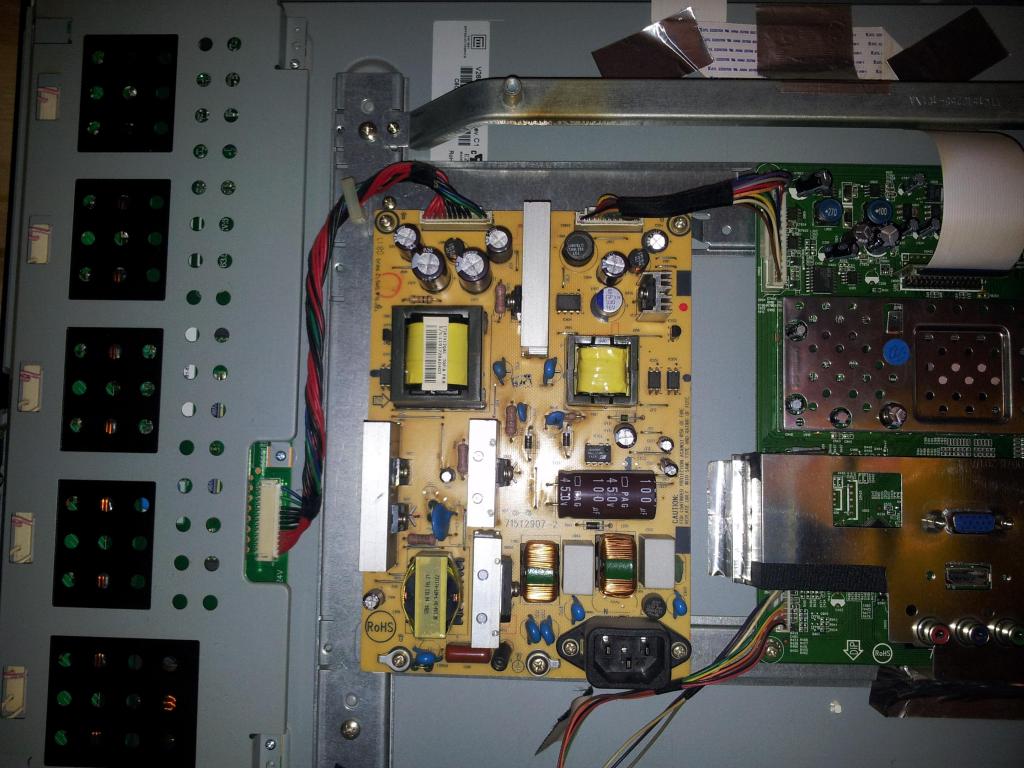

bonjours allume ta tv et débranche la nappe(entourée en noir sur la photo)puis attends voir si ça recommence
as tu un multimètre pour prendre des mesures ?

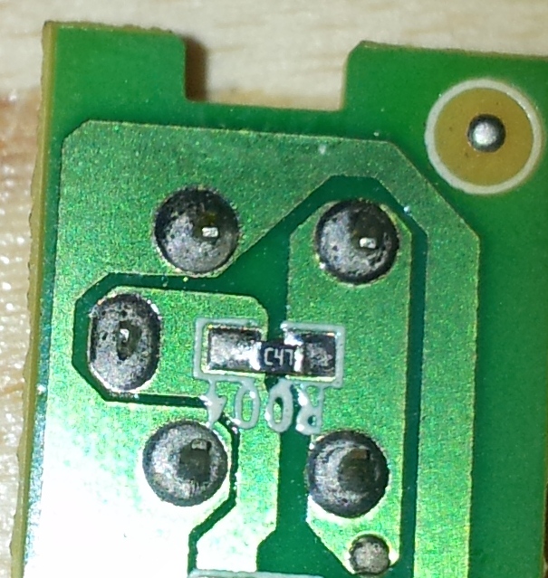

Bon les problèmes de boutons mélangés viennent bien de la petite carte de coté.
J'ai enlevé un composant relié sur le bouton qui me semblait défectueux et tout remarche.
Je pense que le problème d'arrêt et rallumage intempestif de la tv vient aussi de cette carte, plus précisément des petits composants (mini condensateur je crois).
Voici le composant que j'ai retiré.
Quelqu'un pourrais me dire quel est ce composant ?

Okay  Au final je n'ai pas rebranché la carte avec les boutons sur le coté de l'écran et la tv fonctionne nickel...avec la télécommande bien-sur.
Si quelqu'un peut me renseigner sur le composant en photo au dessus ce serai cool pour finir ma réparation et reconnecter la carte.

bonsoir. ca doit etre un condo CMS.
