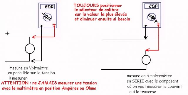

Donc pour mesurer le courant consommé, on se met en serie avec l'ampli.
Qui dit en serie dit que tu parts de la batterie, tu passes dans le multimetre et tu vas à l'ampli.
ATTENTION il y a une position spécifique pour connecter les fils sur le multimetre (si ton multimetre fait amperemetre car c'est pas le cas de tous)!
Voici le schema pour mieux comprendre:
Attention, si tu ne comprends pas bien ce qu'il faut faire, ne tentes pas le coup car tu pourrais faire un gros court-circuit et au minimum faire bruler ton multimetre.

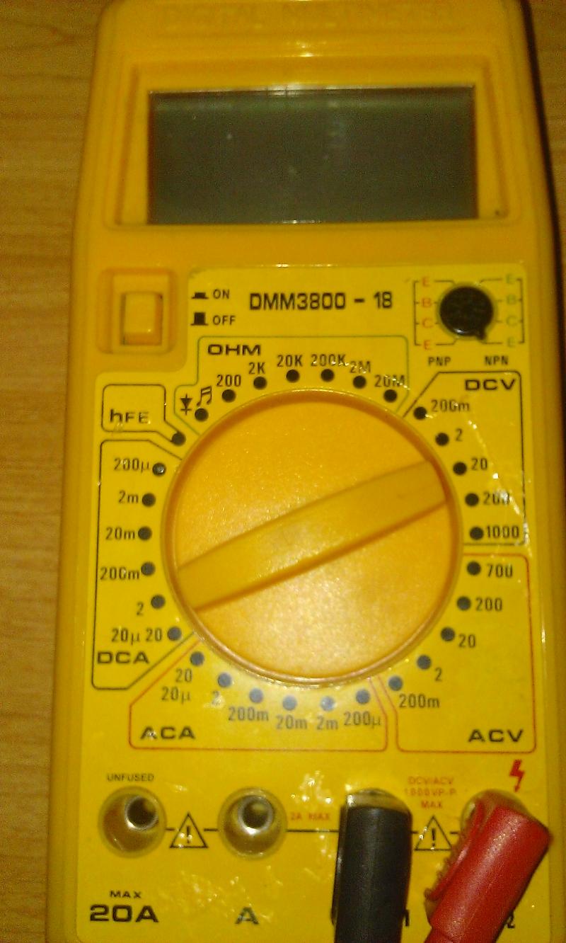

une photo de mon multimetre :
Bon par contre j'y comprend plus rien , est ce que la fiche iso pourrait avoir un problem quand meme ? pourtant j'ai tester .. hier apres avoir remis la batterie j'ai vite  tester le poste , il c'est allumé niquel , la radio aussi !! ce matin je me dit bon je vais le remettre en place correctement et quand je le branche il s'allume plus , ça devient ennuyeux .

Pour le multimetre c'est un modele de compet ça! Mr. Green
Ok c'est le bon! Okay
Donc tu places le fil noir sur COM et le fil rouge sur le pole 20A (extreme gauche).
Tu places le commutateur sur DCA 20µA 20.
Après tu débranches le fil rouge à l'entrée de l'ampli, tu le connectes au fil noir du multimetre puis tu reconnectes le fil rouge du multimettre à l'ampli.
Là tu mesures le courant avec autoradio ETEINT!
