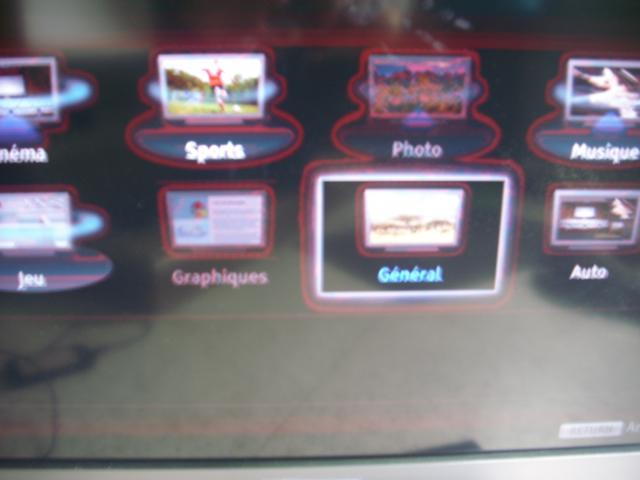

je suis nouveau sur ce forum car j'ai un souci sur une TV Sony bravia KDL 32EX500, en réalité une dame de 84 ANS que je connais.
En effet depuis plusieurs, au démarrage l'écran sony est rouge, ainsi qu'un halo rouge autour de tous les menus (cf photos).
Le pire est que ce phenomène se crée aussi lors d'image (même avec lecteur DVD)
Merci de m'aider afin de diagnostiquer cette panne et m'aiguiller dans le dépannage

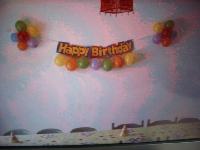

Bonsoir, je reviens vers vous, je viens d'acheter une T-Con compatible pour ma Sony, je monte celle ci su la TV, et là, le résultat est pire à la place d'avoir des halos de rouge autour des images, celle ci est toute rouges et de temps à autres des traits noirs horisontaux apparraissent.
Help, avez vous une idée pour m'aider?

merci pour votre aide, oui la carte était bien compatible avec la TV, finalement aprés changement de la T-CON le problème persiste.
je ne sais pas de où cette panne puisse venir.
Voici des photos du probléme peut etre plus explicite
merci de m'aiguiller sur la cause de la panne
