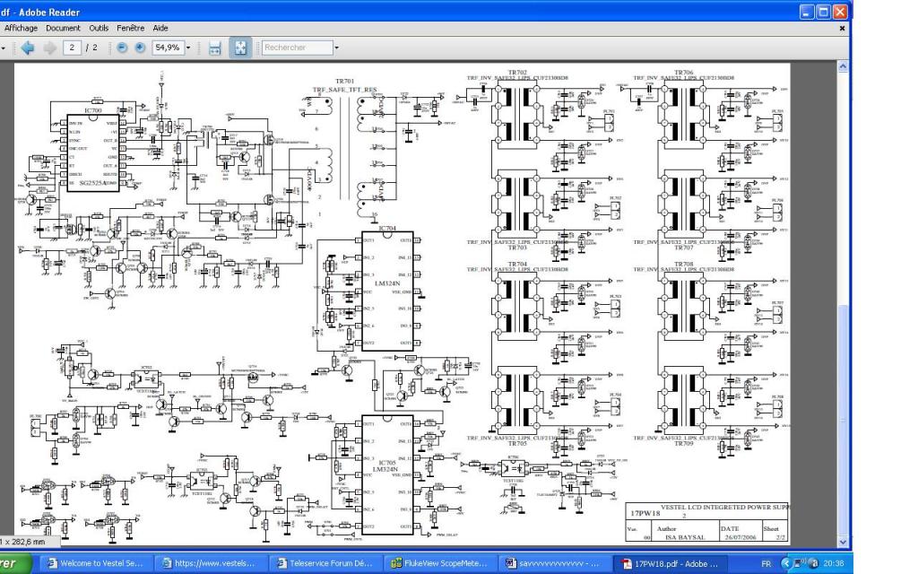

donne moi une adresse je t envoie le schema Embarassed

MessagePosté le: Lun 17 Nov - 08:39 (2008)    Sujet du message: panne tv lcd hoher h32lx300 Répondre en citant
zebird2003@yahoo.fr
zebird
Inscrit le: 31 Oct 2008
Messages: 17
Localisation: maxent
MessagePosté le: Lun 17 Nov - 08:40 (2008)    Sujet du message: panne tv lcd hoher h32lx300 Répondre en citant
et merci encore pour ça
