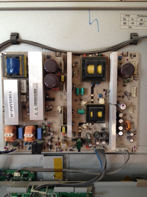

MessagePosté le: Mer 28 Aoû - 10:23 (2013)    Sujet du message: PLASMA PS-50C67HD Répondre en citant
Marque : SAMSUNG
Modèle : PS-50C67HD
Châssis :
dalle
PDP MODULE SDI
MODEL: S50HW-YB02
Défaut constaté : du son pas d'image
Les mesures effectuées : contrôle fusible OK
j'ai également effectuer le contrôle des tensions STBY 5.08V    VS 206 V et Va 63 volts.
merci de votre aide

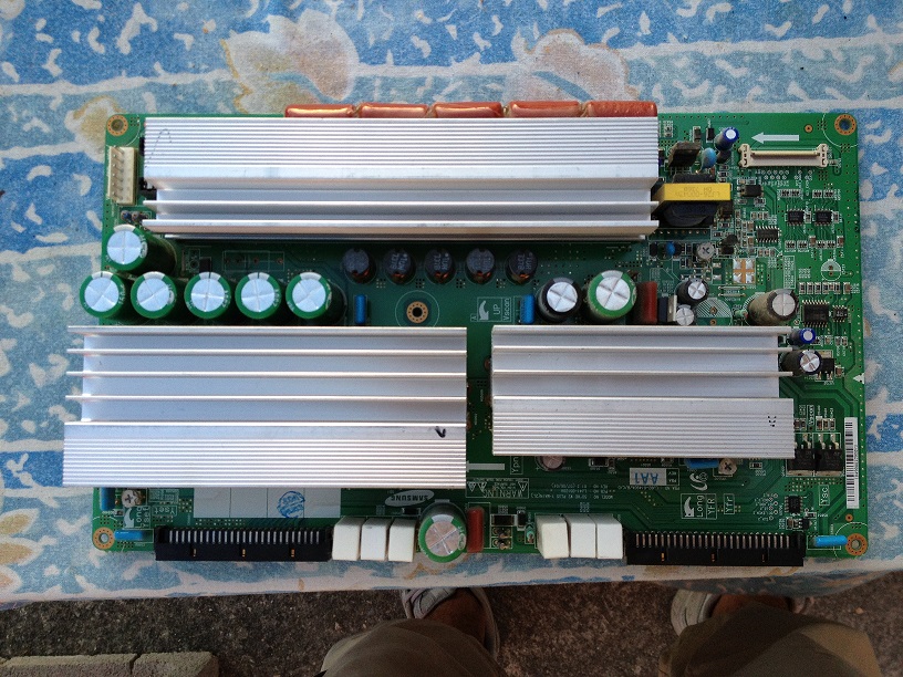

tu peux nous faire une photo de la platine Y ?
contrôle d'ailleurs tous les fusibles présents dessus pour commencer

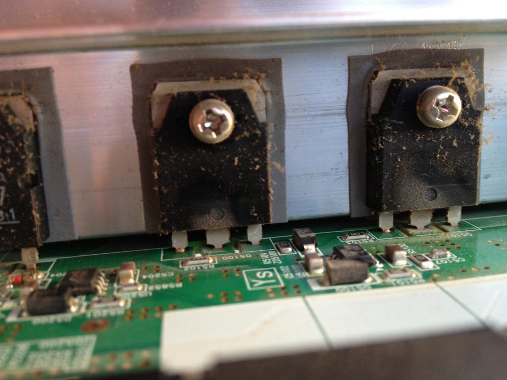

MessagePosté le: Dim 1 Sep - 19:47 (2013)    Sujet du message: PLASMA PS-50C67HD Répondre en citant
merci les gars, pour votre aide.
D2EM, pour ce qui est des buffer  je suppose que tu parles des 88N30W, l’électronique à quelque peux changé depuis mon époque scolaire.
pour Cabx, j'ai contrôlé les deux fusibles sur la platine Y "du moins je pense que c'est cela que tu me demande de contrôler.
ci dessous les photos
sur ctte photo on peut voir 88N30W qui ont un peut chauffé.

MessagePosté le: Dim 1 Sep - 19:53 (2013)    Sujet du message: PLASMA PS-50C67HD Répondre en citant
non ça ce sont des mosfets
les buffers sont les CI sur les 2 cartes à l'extremité gauche reliées par des nappes à la dalle d'un coté et au module Y de l'autre
DIDIER

MessagePosté le: Dim 1 Sep - 19:56 (2013)    Sujet du message: PLASMA PS-50C67HD Répondre en citant
la carte en question
les CI  qui ont eu chaud
penser vous qu'ils faud les remplacer?

MessagePosté le: Lun 2 Sep - 07:47 (2013)    Sujet du message: PLASMA PS-50C67HD Répondre en citant
ça ce sont les mosfets et c'est normal qu'ils chauffent
moi je te parle d'une carte de ce type
DIDIER
