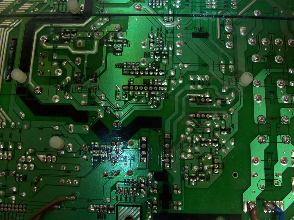

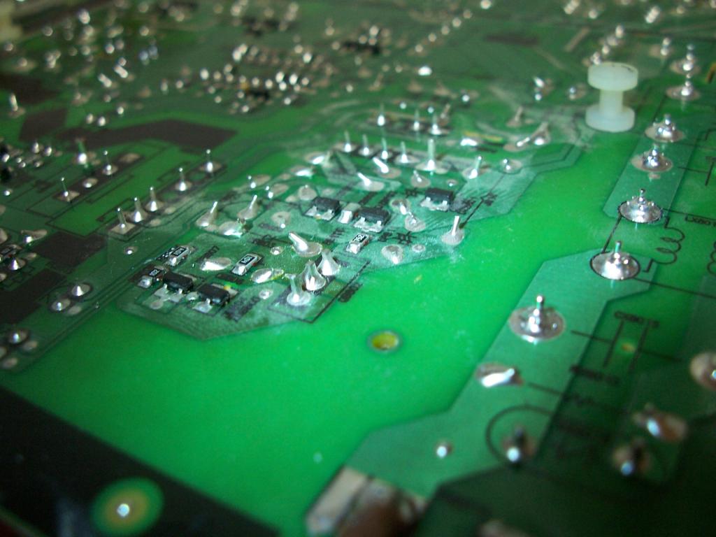

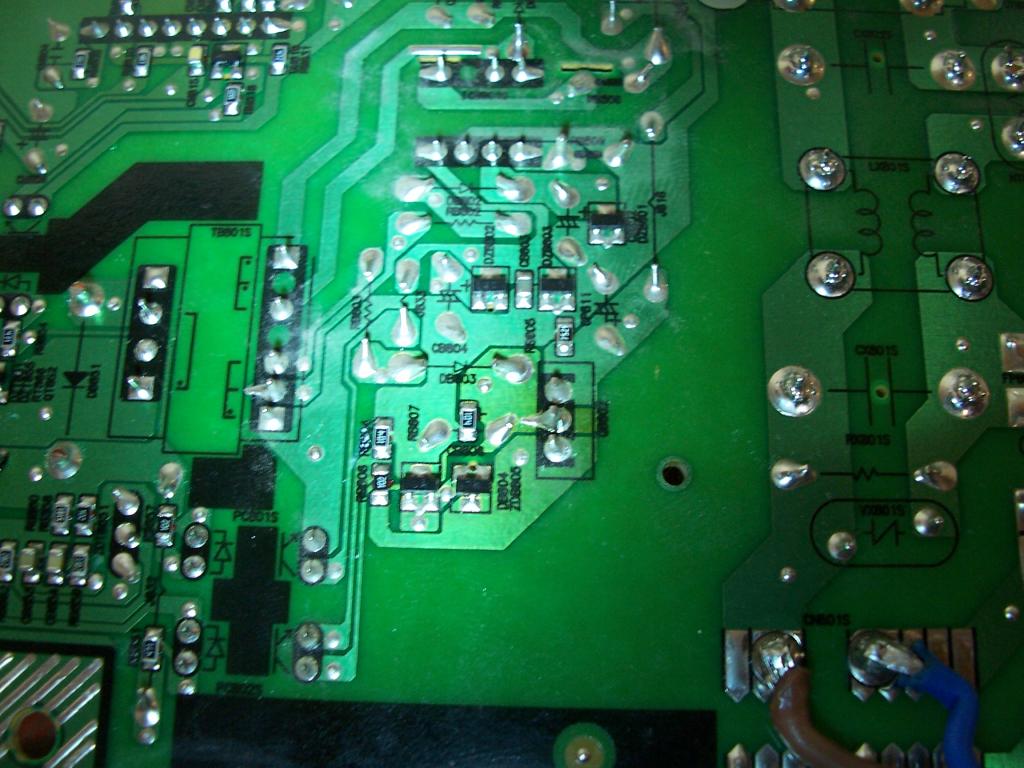

Quelques photos ou se trouvait la soudure défectueuse (Q8802):
La base du transistor est la 1ere soudure du bas (défectueuse)
2 autres pour se situer sur la carte:
