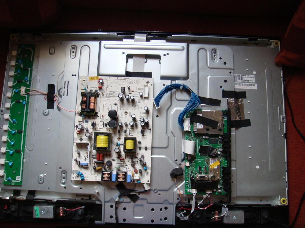

bonjour,je voudré reparé ce lcd "OKI  V32B PHTUVI"
possede carte alimentation :2ps10-3 522989 tht6 selguk 24/9 856 / 17mb61-2
apre avoir trouve quatre diode en coupe circuit D116,D117,D152,D303  je les et changé aucun singne de vie ,aucune led s'alume,saufe bibe dijitale ,j'ai releve les tention.
+3v  = 2,75 env.
+5v oui
+12v oui
+33 non
aide moi a trouve la panne merci.
