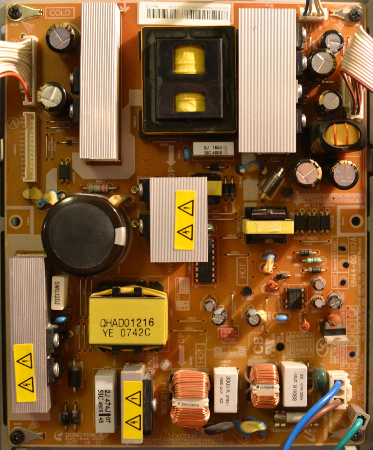

Voici mon petit souci sur ma TV LCD :
Marque : Samsung
Model : LE32R86BD
Chassis :
Default constaté : Au bout de quelques minutes, la TV s'éteint en faisant un "clac" dans les enceintes, puis se rallume de suite.
Au départ en fait, il n'y avait plus de son du tout. J'ai changé 6 condos sur la carte d'alim (BN44-00192A) dont 5 qui étaient bien gonflés. Les autres ont l'air OK en apparence. Ca a reglé le problème du son. Mais elle s'éteint toujours intempestivement.
J'ai controlé les soudures, et aucune ne me semble douteuse.
Ca fait vraiment comme s'il y avait une micro-coupure de courant brutale. J'étais donc persuadé que le changements des condos réglerait le problème.
Sinon je peux aussi changer les autres (les plus petits) on ne sait jamais... Je n'ai pas non plus touché au gros 450V qui semble OK.
Si quelqu'un a une idée...
Je ne suis pas hyper calé. J'ai un multi-mètre, mais je ne sais pas trop comment m'y prendre.
Merci d'avance,
bonne soirée à tous !

En fait quand la TV est froide ça va : à l'allumage elle est OK pendant environ 4-5 minutes puis "pok", et elle se redémarre, et ensuite de plus en plus rapproché (quelques secondes).
Il y a un petit tableau avec les tensions de marquées sur le circuit. Mais à quels points dois-je tester ? (désolé je ne suis pas super calé). Quels-sont les composants à suspecter
J'ai essayé le coup du sèche cheveux sur les petits condensateurs que je n'ai pas changé, ainsi que le gros 450V, mais rien, ça ne fait pas "sauter" la tv plus vite à priori.
Je joins une photo détaillée de la carte d'alim. J'ai donc changé tous les condos de la partie haute de la carte.
Merci encore

MessagePosté le: Ven 16 Aoû - 08:22 (2013)    Sujet du message: Samsung LE32R86BD s'éteint puis se rallume immédiatement... Répondre en citant
(je viens de faire le test en déconnectant la nappe qui va à l'inverter : même problème de redémarrage). Donc j'imagine qu'on peut se fixer sur la carte d'alim.

MessagePosté le: Ven 16 Aoû - 10:31 (2013)    Sujet du message: Samsung LE32R86BD s'éteint puis se rallume immédiatement... Répondre en citant
Merci pour la réponse.
Je viens de regarder chaque soudure à la loupe. J'en ai refait plusieurs, et j'ai aussi dé-soudé et nettoyer le regulateur de tension qui était plein de cette cire jaune qui avait chauffé et viré au marron/noir.
Mais non, toujours le même problème : ca tient 5-6 minutes puis coupure brutale, redémarrage auto, et ensuite même chose toute les 5 secondes une fois que c'est chaud... Sad
