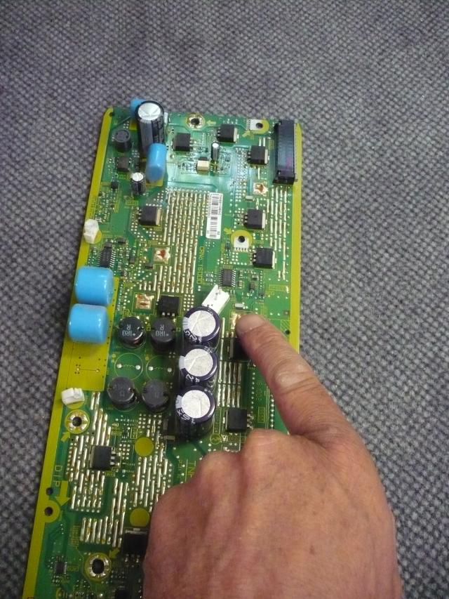

Hello,
Mon plasma vient de faire un clac-clac puis plus de son ni d'image. Shocked
La led rouge clignote 4 fois puis temps pause, puis nouveau cycle identique !
Est-ce que c'est la carte SC ?
Si oui ça se change facilement ?
Ca coute combien cette bête là ?
Merci de vos réponses Okay

La carte Sc est majoritairement en cause dans ce cas de code 4 mais qq. fois aussi la carte SS .disposez vous d'un multimètre avec fonction ohmmètre?
Cdt. Duvdu

Merci de relever sur la carte SC  au  connecteur SC2 débranché,les valeurs ohmmiques en inversant les sondes de votre multimètre lors de la mesure.
J'attends vos 2 valeurs.
Cdt duvdu

alors dans un sens il y a 23,85 kOhms, et dans l'autre....ça décroit lentement de 10MOhms jusqu'à 85KOhms (et ça continuait mais très très très... lentement)
J'espère que cela vous conviendra comme mesures.
Faites moi signe Mr. Green

la mesure de 23kohm me semble tres basse.
merci d'effectuer la même mesur sur la carte ss sur ss11 'débranché) entre les broches visibles 1/3 et 1/4
j'attends vos mesures
cdt duvdu

alors sur ces broches, j'ai 1,23 MOhms que ce soit sur 1/3 ou 1/4.
J'ai à nouveau vérifier sur SC2, et c'est très changeant, ça n'arrête pas de décroitre, puis de réaugmenter sans jamais vraiment se fixer sur une valeur fixe. Très curieux.
Ce sont les transistors de puissances sur SC qui ont laché ??

Ok pour la carte SS.le problème est très certainement sur la carte SC ,je peux vous fournir cette carte:merci de me contacter en MP.
La répartition de cette carte reste très aléatoire et onéreuse.
Cdt. Duvdu
