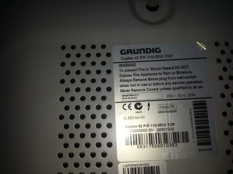

Bonsoir cest une grunding xephia 5510 top avec bafle 1 de chaque côté jai presque pas de son et sa grisille en plus je vous envoie une photo si quelqu'un connaît la panne ou me dire quelle carte regarder jai testé les fusible de chaque carte il sont bon merci

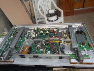

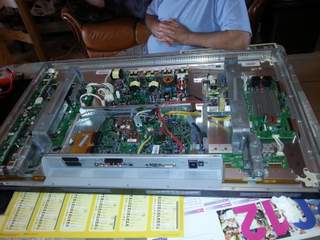

Bonjour voici des photos
seb3132
Inscrit le: 12 Aoû 2013
Messages: 18
Localisation: toulouse

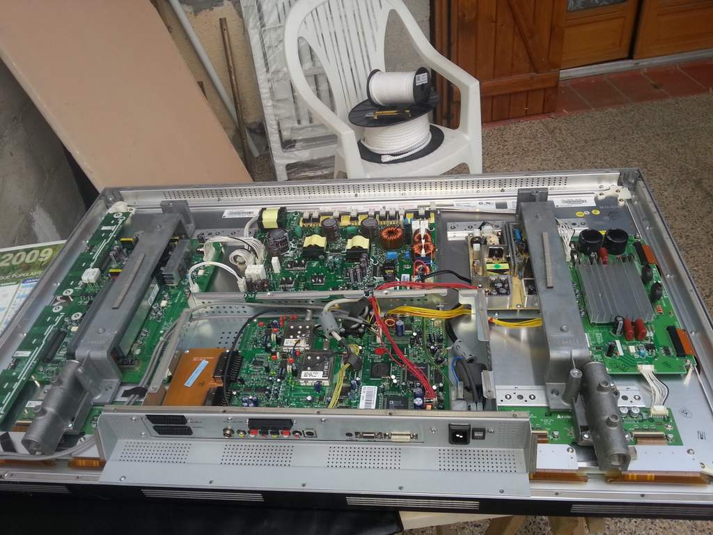

MessagePosté le: Sam 17 Aoû - 11:24 (2013)    Sujet du message: panne de son television grunding Répondre en citant
Voici la photo
Sur la photo où se trouve la carte son ?
mERCI

MessagePosté le: Sam 17 Aoû - 23:45 (2013)    Sujet du message: panne de son television grunding Répondre en citant
Je suppose que les haut-parleurs sont OK.
Vérifie le son sur la prise "Jack" casque.
La partie son est intégré sur la carte principale (tuner, péritel ...).
Le composant pour les HP est un TA2024 (36 pin).
Vérifie le +12V_AMP sur les pin 25, 26, 29et 30.

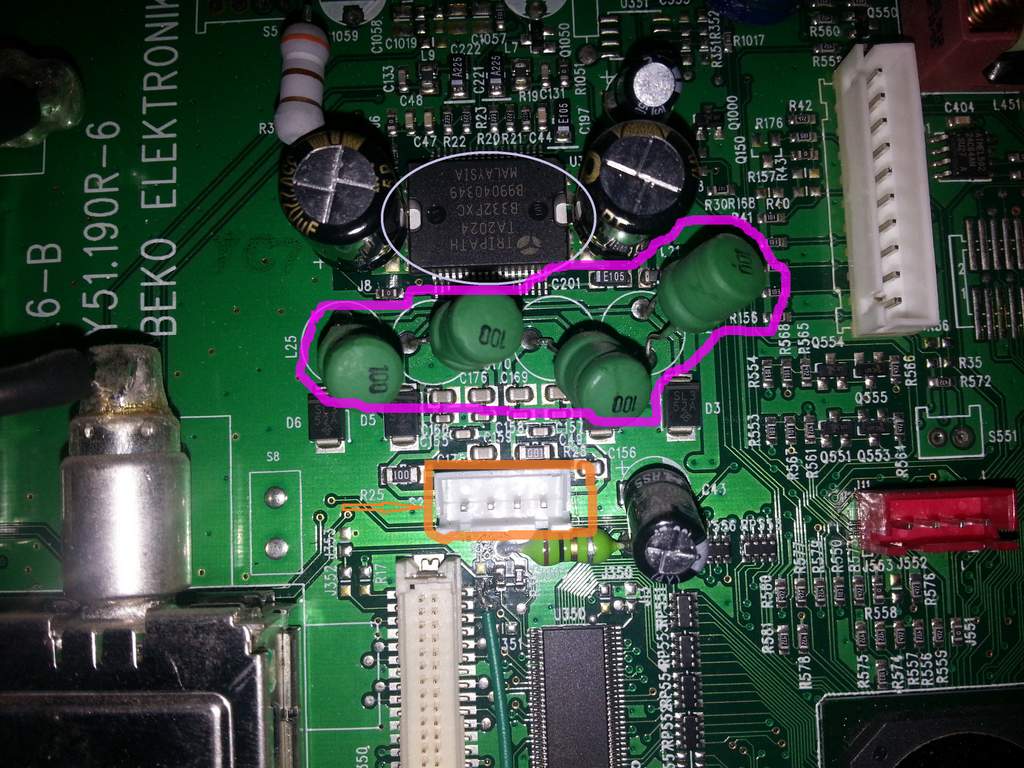

Bonjour jules150
J'ai trouvé le composant TA2024 (36 pin) entouré  en blanc sur la photo.
En rose, j'ai entouré 4 composants de couleur verte. Est-ce que c'est ça les composants "pin" ? Car moi, j'ai comme numéro :
- 22, 23, 24 et 25.
En orange, c'est la prise haut-parleurs.
Par contre, je n'ai pas pu tester la prise Jack car je n'ai pas de prise casque.
MessagePosté le: Lun 19 Aoû - 09:09 (2013)    Sujet du message: panne de son television grunding Répondre en citant
Pour le casque, le son est fait à partir du TDA1308.
En rose, ce sont des selfs sur les sorties ampli.
36 Pin = 36 pattes.
Regarde le datasheet du TA2024 est ici : http://www.abcelectronique.com/composants/details_composant.php?id=2244511

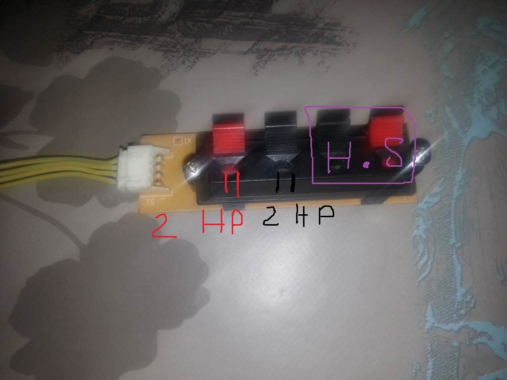

bonjour ok j'ai vu le datasheet je pense que cest celui la TA 2024 qui a un probleme une quesqtion si je change les 4 selfs et TA 2024 il peut y avoir que sa comment dire avant de demonter au prise branchement hp rouge noir rouge noir j'ai q'un seul coter qui marcher meme intervertir les hp
la panne commence a bruler mdr merci
MessagePosté le: Lun 19 Aoû - 13:42 (2013)    Sujet du message: panne de son television grunding Répondre en citant
Donc maintenant tu as un seul côté qui fonctionne ?
Je pense que tes self sont Ok, pour être sur tu les sondes à l’ohmmètre.
Par contre la tension de 12V qui alimente le TA 2024 doit se trouvé aux bornes des 2 condos 220uF/35V (donc a vérifié).
Tiens nous informé pour la suite.

bonjour jules je vais faire les controle que vous dites
depuis le depart son faible murmure telecommande a fond et qui gresille 1 seul hp marcher disons mumure pour avoir les 2 hp avec murmure il falait que je relis tout ensemble les 2 coté pas facile a comprendre photo jointe pour sa
