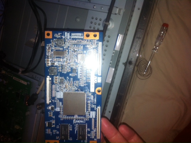

voici un tuto pour ouvrir les connecteurs, attention fragile, ne pas tirer sur les nappes sinon Dalle HS

MessagePosté le: Ven 30 Aoû - 09:02 (2013)    Sujet du message: [Résolu] Images saturées/en négatif sur TV LCD 37PFL7603H10 Répondre en citant
avant de tirer sur les nappes, il faut soulever les languettes marron qui sont des verrouillages, si tu ne vois pas comment faire dis le mais ne force pas

MessagePosté le: Ven 30 Aoû - 09:42 (2013)    Sujet du message: [Résolu] Images saturées/en négatif sur TV LCD 37PFL7603H10 Répondre en citant
J'espere que j'ai pas trop tiré...
Quand tu dis, tirer vers soit, ça veut dire débrancher les nappes de ma carte t con en faisant très attention  mais ca à l'air très difficile... je re tenterai ce soir...

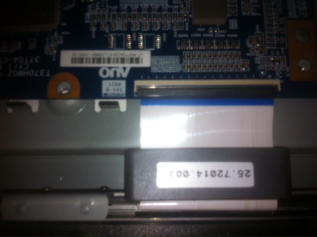

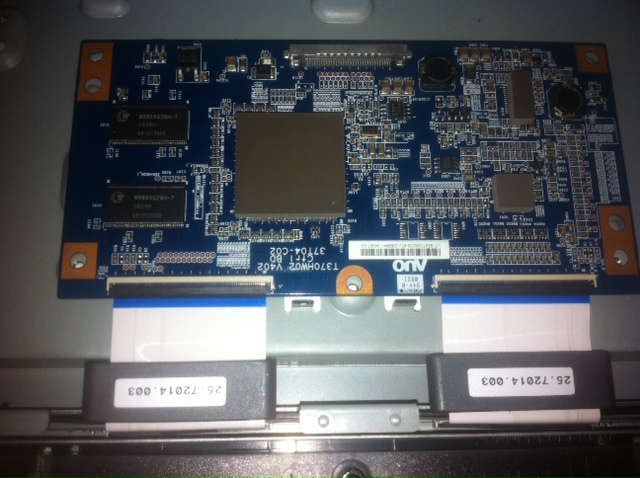

MessagePosté le: Ven 30 Aoû - 19:10 (2013)    Sujet du message: [Résolu] Images saturées/en négatif sur TV LCD 37PFL7603H10 Répondre en citant
Salut, de retour face à ma tv... du diable...
voici ce que je vois pour enlever cette fameuse carte Tcon qui me fait des misères ...
je ne vois pas de sécurité marron...? à moins que ce soit le bout de plastique beige?
Désolé, j'assume le statut de boulet de ce forum...
virgilio
Inscrit le: 27 Aoû 2013
Messages: 13
MessagePosté le: Ven 30 Aoû - 19:14 (2013)    Sujet du message: [Résolu] Images saturées/en négatif sur TV LCD 37PFL7603H10 Répondre en citant
Au fait je confirme la ref de ma cart t con : T370 HW02 V402 Ctrl BD 37T04-C02

MessagePosté le: Ven 30 Aoû - 19:23 (2013)    Sujet du message: [Résolu] Images saturées/en négatif sur TV LCD 37PFL7603H10 Répondre en citant
je t'ai encadré en rouge le verrouillage à soulever et je te confirme que c'est réparable
