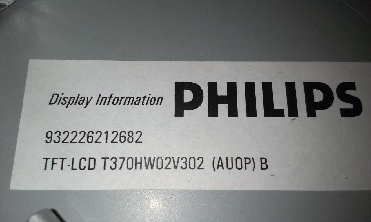

Alors j'ai enlevé juste le capot (2 connecteurs y restent branchés ce doit être l'ambilight)
et avant de passer à l'étape de démontage de la carte T-CON j'ai vu un autocollant sur le chassis :
Rick105 avait la référence T370 HW02 V402
Chez moi c'est donc  T370 HW02 V302  Exclamation
Sa télé a été assemblée en Hongrie, la mienne en France, c'est écrit à l'arrière de la TV, peut-être pour ça ?
Je démonte de toutes façons le support de la carte, ça semble pas évident, si Rick105 passait par là pour me dire comment il a fait ...
Ensuite je rechercherai donc plutôt cette référence à priori

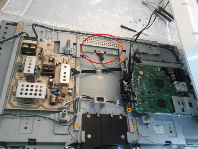

Bonjour à tous, merci, j'ai pu démonter le cache, maintenant même en relisant ce poste du début je ne suis pas sur de la marche à suivre pour trouver la carte TCON, faut il démonter les 8 grosses visses noires de chaque coté de l'écran ou les 2 petites visses argenté en plein milieu qui entoure le cable qui relie la carte tcon ( je pense) à un autre tres gros circuit imprimé... Désolé je suis vraiment pas doué...

MessagePosté le: Jeu 29 Aoû - 19:26 (2013)    Sujet du message: [Résolu] Images saturées/en négatif sur TV LCD 37PFL7603H10 Répondre en citant
la carte T-con est entourée en rouge

MessagePosté le: Jeu 29 Aoû - 19:28 (2013)    Sujet du message: [Résolu] Images saturées/en négatif sur TV LCD 37PFL7603H10 Répondre en citant
merci bop, mais dois je tout démonter ou juste les 4 visses noire + 4 visses du pieds, puis les visses argenté de la dalle afin d'atteindre la carte t con

MessagePosté le: Jeu 29 Aoû - 19:39 (2013)    Sujet du message: [Résolu] Images saturées/en négatif sur TV LCD 37PFL7603H10 Répondre en citant
enlèves toutes les vis entourées en orange (elles ne sont pas toutes visibles sur la photo mais ce sont celles qui sont sur les mêmes rails métalliques) et tu devrais pouvoir soulever et décaler vers le bas tout le chassis d'un coup, déconnecte les cables qui te gèneront car trop courts et ensuite tu peux enlever les vis entourées en vert (il y a 2 autres vis qu'on voit pas plus haut)

MessagePosté le: Jeu 29 Aoû - 19:42 (2013)    Sujet du message: [Résolu] Images saturées/en négatif sur TV LCD 37PFL7603H10 Répondre en citant
ok merci bcp, bon je vais commencer par revisser les autres que j'avais commencer à dévisser.

MessagePosté le: Jeu 29 Aoû - 20:26 (2013)    Sujet du message: [Résolu] Images saturées/en négatif sur TV LCD 37PFL7603H10 Répondre en citant
Bon ben malheureusement,  je ne dois pas avoir le meme écran, car à ces endroits je n'ai pas de vis mais des  poinçons non dévissable, je vais tester autrement...

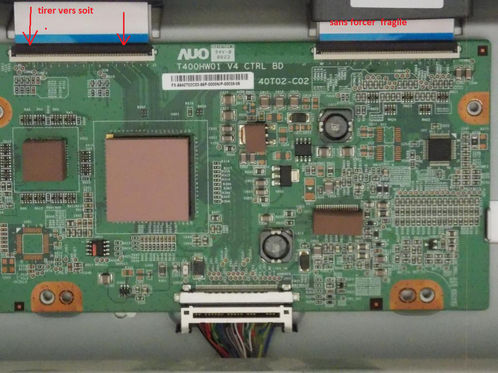

Bon j'ai réussi à accéder à la carte t con en me creusant un peu la tête.. mais je n'ai pas reussit à l'enlever car il ya 2 cable plat ( nappe?) qui partent du haut de la tv qui viennent se connecter et impossible de les déconnecter , pouvez vous me donner la marche à suivre, un instrument spécial ?
De plus j'ai l'impression que j'ai du  abimer ou déconnecter qq chose, car la veille clignotte et plus d'image depuis que j'ai refermé la tv (pas complètement revissé c'est ptet pour ca).
Le câble  (facile à déconnecter) qui part de la carte  t con et qui va plus bas à droite sur un autre gros circuit imprimé  à l'air un peu abimé à l'endroit de la connection situé sur l'autre circuit imprimé. (je ne suis aps tres clair)
Je ferai des photos ce soir, j'aurai plus de temps qu'hier.
MessagePosté le: Ven 30 Aoû - 08:28 (2013)    Sujet du message: [Résolu] Images saturées/en négatif sur TV LCD 37PFL7603H10 Répondre en citant
voici un tuto pour ouvrir les connecteurs, attention fragile, ne pas tirer sur les nappes sinon Dalle HS
