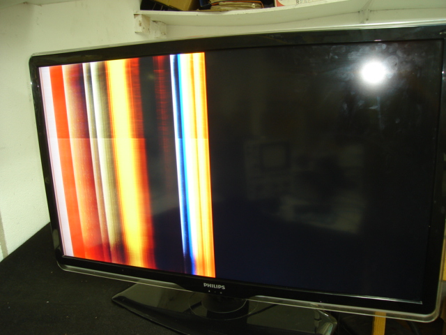

Bonjour, je viens a nouveau demander votre aide pour un TV PHILIPS 37PFL8404H/12 châssis Q5481ELA
bandes verticales colorées sur la moitie gauche de l’écran, des fois sur tout l’écran, a l'allumage bleu et vertes après oranges, rouges, je joint deux photos
les alims semble correctes ainsi que les signaux a l’entrée de la tcon, son ok, par contre je n'ai aucun signal sur les points teste au dessus du ci  RM5101 que des tensions fixes qui commence a 0,314V sur le point teste
 de gauche et 15,53V sur le 14eme a droite
es ce que cela peut-être la tcon défectueuse ou c’est la dalle?
le RM5101 est-il  remplaçable par AS15F ?
merci de votre aide

vérifies les alims sur T-con mais je pense que la dalle est HS, classique sur ces modèles

bonsoir et merci de ta reponse, j'ai commander la plaque tcon que je pense recevoir cette semaine, les alims semble correctes, je te tiendrai au courant

pas la peine de commander une t-con ...la dalle est hs!

bonjour, j'ai reçu la plaque tcon, maintenant j'ai l'image, mais très pale et avec trois bandes verticales rouge épaisses de 5 centimètres à gauche de l’écran,
effectivement vos aviez raison: dalle hs, malheureusement j'ai reçue vos messages après avoir commander la plaque
TV rendue au client, et encore une plaque achetée pour rien, vive moi la retraite!
merci de vos réponses

je vous ai prévenu Rolling Eyes
