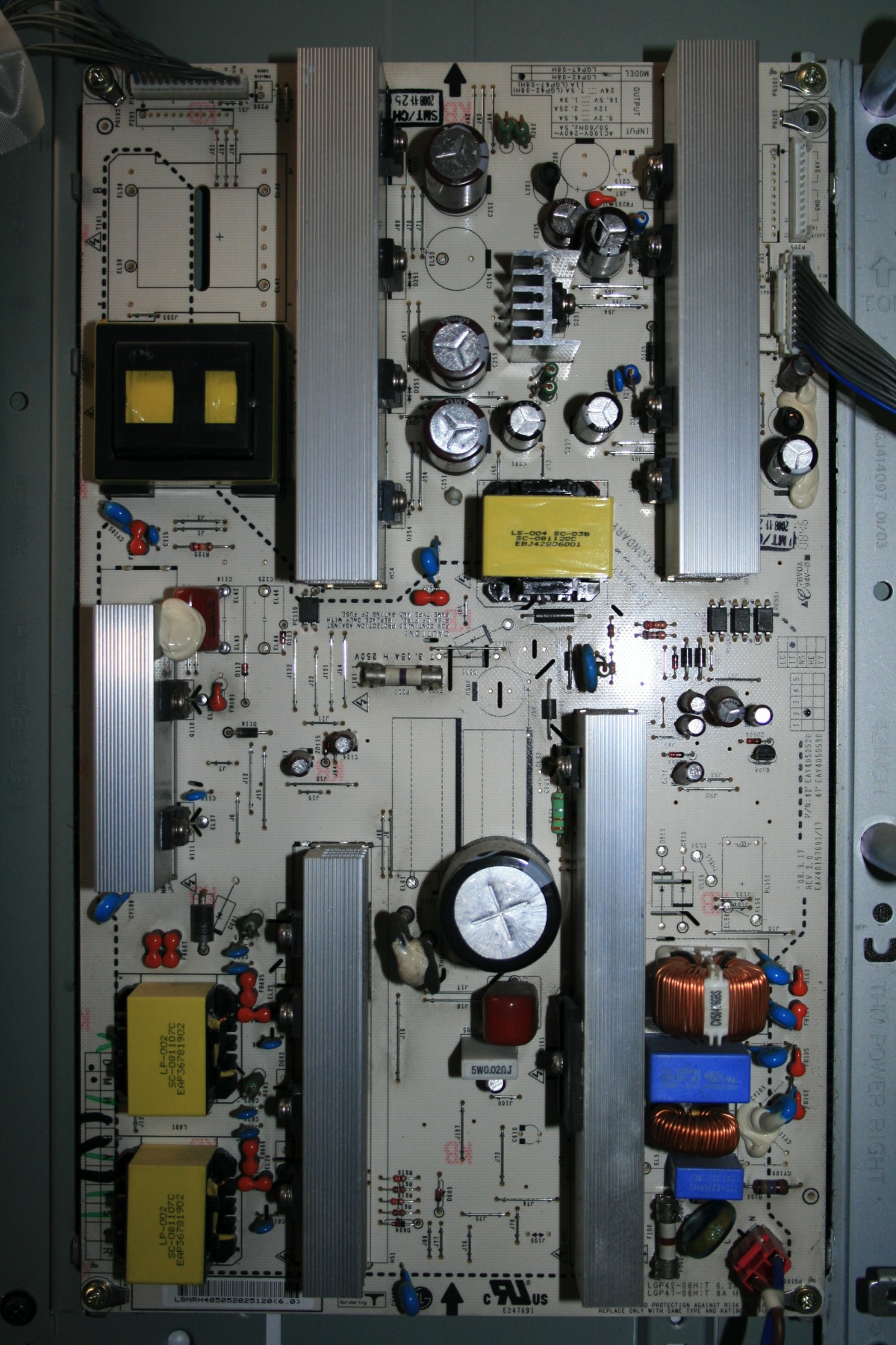

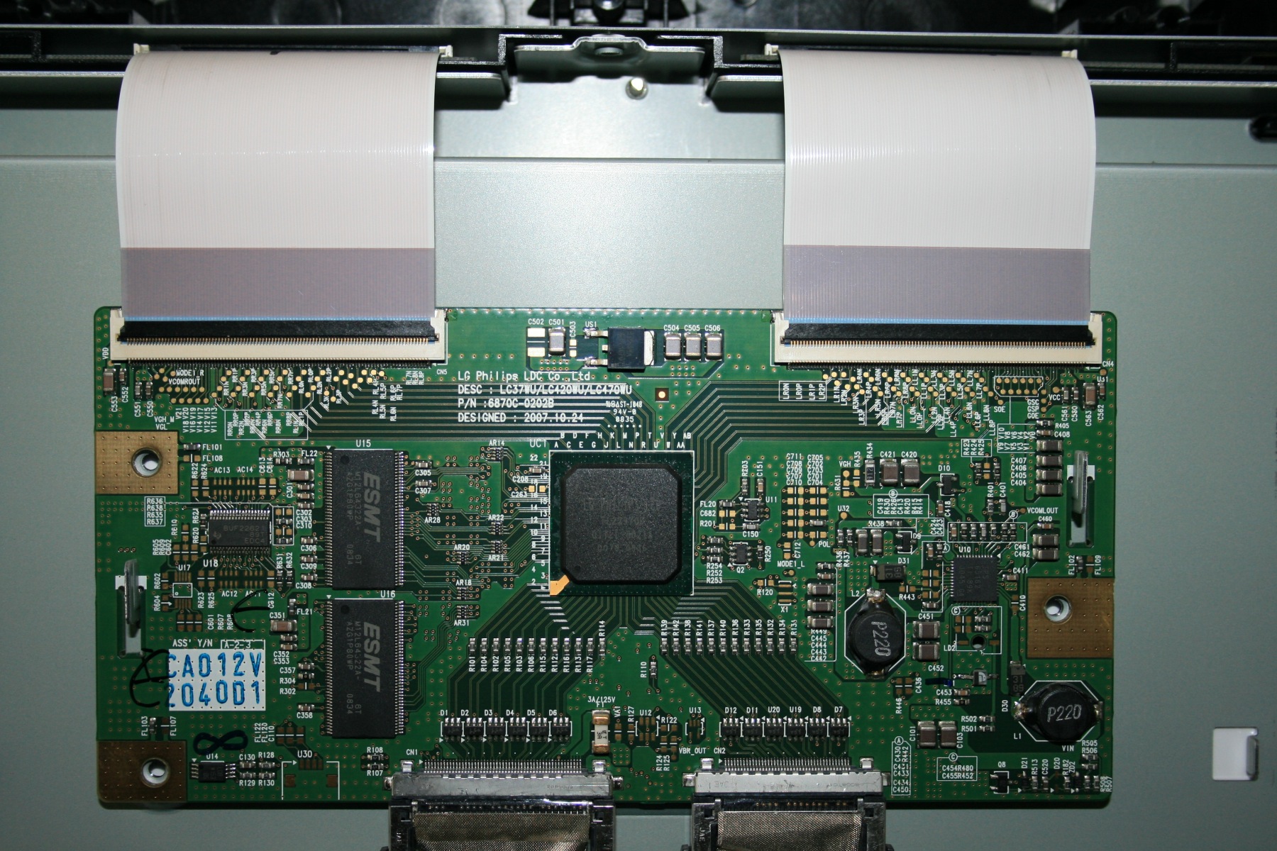

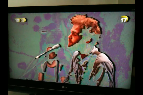

bonjour à tous,
tv LG 42LG7500, de 4 ans 1/2
depuis quelques jours je met un temps fou pour allumer ma télé
voyant rouge qui clignote 3 fois puis plus rien, écran noir, pas de son ni d'image, le seul moyen pour réussir a l'allumer c'est de le débrancher électriquement et attendre 1 H voir plus , avant d'essayer de la rallumer , et c'est pas sur d'y arriver.
2eme symptôme : lorsque j'ai enfin réussi a l'allumer l'image contient des traits a l'endroit ou il devrait y avoir de la couleur noir.
en ayant regarder sur le forum j'ai bien vu qu'il faudrait changer des condensateurs mais j'ai démonté la télé et visuellement je ne vois pas de condensateur bombé, faut il quand même les changer ?
ci joint les photos
Si quelqu'un a une idée , merci d'avance.
voici aussi les référence des cartes
alim LGP 42-08H
P/N:EAY4050520
EAX40157601/17 rev 2.0
carte T-con : LC37WU/LC420WU/LC470WU
P/N: 6870C-0202B
LCD 42LG7500

MessagePosté le: Mar 30 Juil - 20:09 (2013)    Sujet du message: 42LG7500, pb d'allumage et trait dans l'image Répondre en citant
Bienvenue sur le forum.
Alors déjà vue ta dernière photo, je dirai problème de carte T con.
Attends d'autres avis.

MessagePosté le: Mer 31 Juil - 12:04 (2013)    Sujet du message: 42LG7500, pb d'allumage et trait dans l'image Répondre en citant
bonjour,tcon a remplacer je pense...cordialement!

Bonjour, si je dois changer les condos pour l'allumage, je change tous les condos du secondaire ou seulement les 3 plus gros du secondaire.
merci d'avance.
LCD 42LG7500
obee1
Inscrit le: 31 Oct 2012
Messages: 193
Localisation: lens
MessagePosté le: Mer 31 Juil - 15:17 (2013)    Sujet du message: 42LG7500, pb d'allumage et trait dans l'image Répondre en citant
bonjour,moi je changerais tous les condo du secondaire...,cordialement!
mickbart
Inscrit le: 30 Juil 2013
Localisation: lille
MessagePosté le: Ven 30 Aoû - 09:46 (2013)    Sujet du message: 42LG7500, pb d'allumage et trait dans l'image Répondre en citant
Bonjour, j'ai changé la carte t-con, et le pb d'image a disparu.Concernant l'allumage , une personne m'a changé des condensateurs de la carte D'alimentation car il n'avait pas de 5 volts qui sortait de la carte vers la carte de commutation
Après essai le problème a disparu mais il est revenu le lendemain , seul le fait de le débrancher électriquement pendant quelques minutes permet de rallumer la télé du 1er coup
Dois je changer tous les Condo ou est ce la carte de commutation qui pourrais être en défaut.
