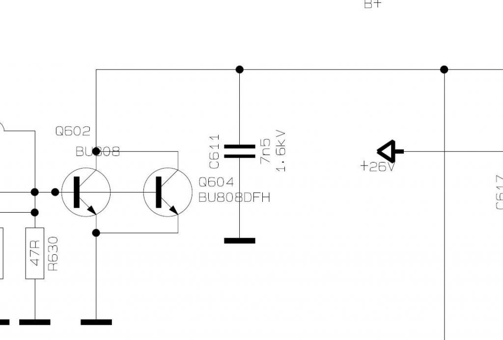

Sur TV Windsor modèle WD 14 S, chassis 11AK36, j'ai le BU ligne qui est en C/C, je vais donc le changer mais son condo d'accord en position C611 est noirci et je ne vois plus les références.Si quelqu'un à le schéma, pourrait-il m'indiquer la valeur de ce condo.
merci d'avance
MessagePosté le: Jeu 23 Oct - 14:09 (2008)    Sujet du message: Publicité
MessagePosté le: Jeu 23 Oct - 14:17 (2008)    Sujet du message: Réf: condo sur chassis 11 AK 36 Répondre en citant
d'apres le schema la capa d'accord C611 fait 7.5 nano 1.6KV

A priori c'st un 7.5 NF 1600V

c'était bien la bonne référence du condo d'accord. La TV fonctionne.
Merci à vous

 Pour info
 En theorie sur les schémas c'est 7.5nf !
Voici ce que j'ai relevé sur 11AK36-A8  =3.5nf
                                       11AK36-2    =6.8nf

j'ai mis un condo de 6,8 n/1,6 KV que j'avais d'avance et ça fonctionne très bien.
