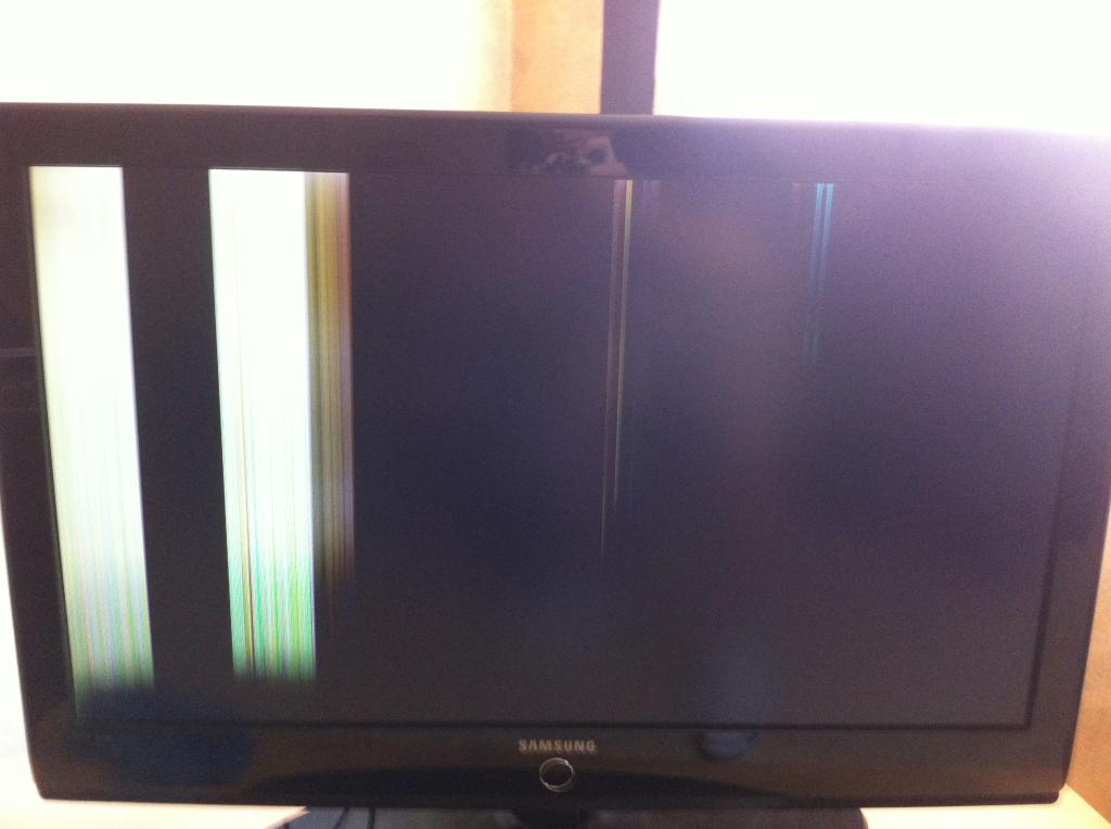

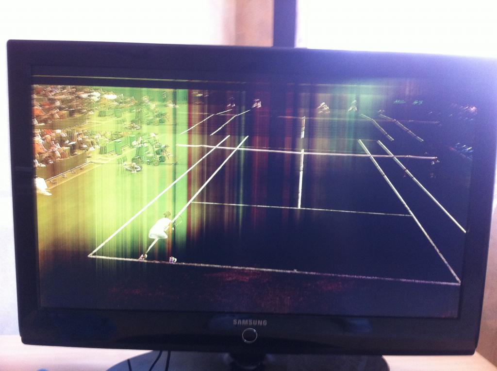

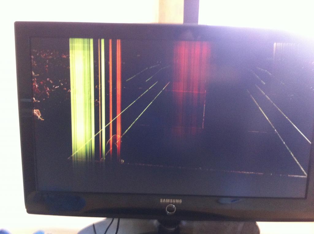

Bonjour, j'ai un problème d'image quand la TV est froide, une fois qu'elle a chauffée plus de soucis (voir photos ci-dessous)

Problème froid => chaud, on dirait un souci de la dalle (nappe) désolé.
Attends d'autres avis.

MessagePosté le: Jeu 11 Juil - 22:11 (2013)    Sujet du message: Problème image au démarrage Répondre en citant
pareil que Jules, je dirais un soucis sur nappes de dalle !

et est-ce que l'on peut changer ces nappes de la dalle ?

MessagePosté le: Ven 12 Juil - 12:53 (2013)    Sujet du message: Problème image au démarrage Répondre en citant
non c'est plutôt difficile.
le mieux serait de démonter le cadre et d'essayer de les caler afin de faire disparaitre le défaut.

Bonsoir Eddy, Salut Jules, Salut Cabx,
+1 avec les réponses proposées, dalle HS, il faut essayer ce qu'a proposé Cabx......
