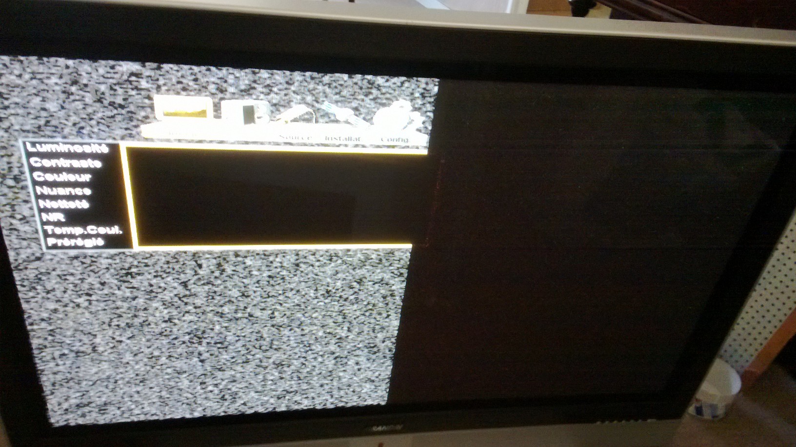

Default constaté : Ecran moitié noir verticalement après changement module IPM YSUS

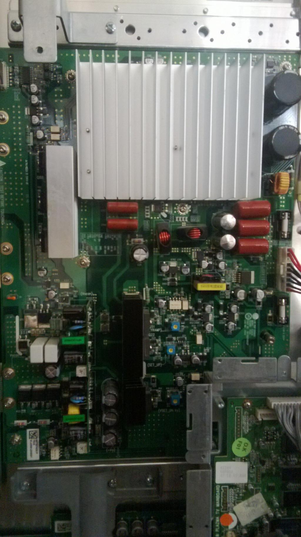

J'ai tenté de remplacer le module IPM de l'YSUS suite aux très bons conseils fournis par ce forum.
Au depart le plasma n'affichait aucune image  et  le fusible le plus en haut de la carte YSUS etait HS.

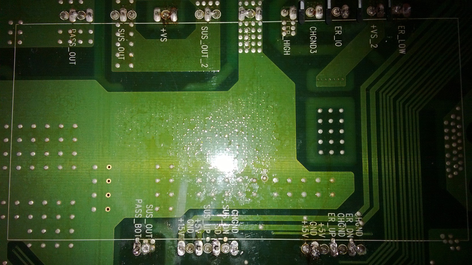

Après avoir testé le module IPM qui etait encourt circuit,je l'ai dessoudé non sans mal,puis soudé approximativement (je pense car je ne suis pas un pro) un IPM d'occase.
Au redémarrage, je constate que j'ai réparé  le plasma "a moitié". En effet, seul la partie gauche de l'ecran s'affiche. La partie droite n'est pas totalement noire quand on regarde de tres près, on peut voir quelques parties mais tres atténuées.
J'aimerai si possible que l'on me precise quels sont les points de soudure à refaire (j'ai peut etre crée un minuscule pont) a votre avis ou quelle resistance a peut etre grillée et  provoquent ce phenomene.

Tu n'as pas tout simplement oublié de rebrancher un connecteur en bas du module YSUS qui part vers les X-buffer ?

 J'ai rebranché une nappe en bas a droite, un connecteur en haut a gauche et l' alim près des fusibles.
De mémoire je ne me souviens pas d'une autre connection.

Trop fort Captaine! J'avais bien oublié de rebrancher un connecteur en bas de la carte YSUS.
Elle a fonctionné pendant 5 minutes avec des gresillements au niveau de l'IPM, puis l'IPM a fait une étincelle et explosé.
Les fusibles sont OK,j'ai du soit abimer la carte YSUS en dessoudant soit provoquer un court circuit en soudant comme un debutant (normal j'en suis un).
