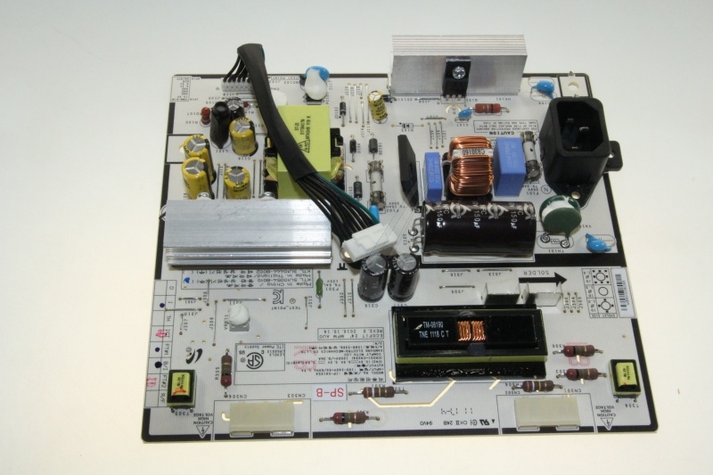

Bonjour, j'ai donc aussi un soucis d'image noire sur ma TV samsung P2470HD. Réf chassis: LS24EMDKU/EN
Marque : SAMSUNG
Model : P2470HD
Chassis :LS24EMDKU/EN
Lorsque j'allume tout ce passe normalement, son d'accueil, les voyants s'allument sur la facade, l'image apparait durant 1 seconde environ puis écran noir. Le son est ok. Avec une lampe trés proche de la dalle, l'image est trés difficilement visible. J'ai changé les condos de l'alim BN4400226H rien de nouveau. j'ai bien les 2 fois 5,2 V aux pins 6 et 7 et bien le 15 volt au pin 2.
L'inverter je pense, qui est nommé T301 de réf TM-08190 n'est pas controlé ! je ne sais pas comment faire Sad
Photo de la carte qui n'est pas la mienne mais exactement la même.
Merci pour votre aide.

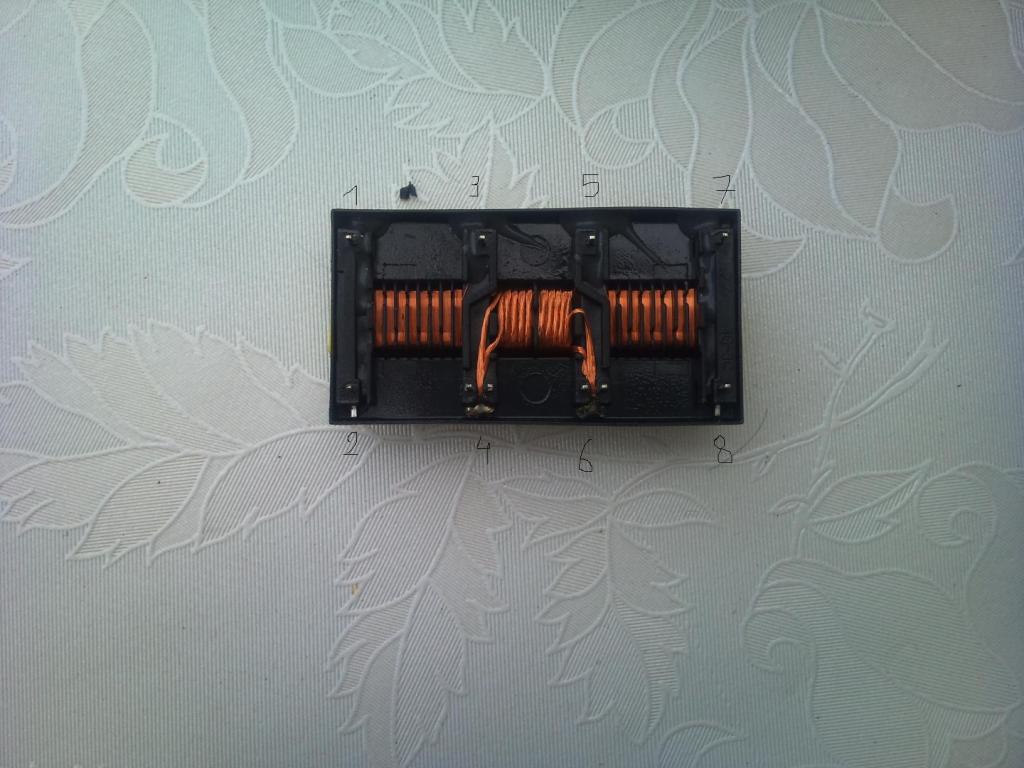

Salut regarde les points 5-7 et dis combien tu trouves

Slt merci de mépondre Wink les point 5-7 c'est lesquels sur l'inverter ? Il faut mesurer inverter déssoudé ?

Dessoudes le et prends les mesures avec le multimetre sur 20K

re, oui mais sur quelle pattes ? elles ne sont pas numérotées !!! Merci Wink

SLt, voici ce que j'ai relevé:  1,03 Kohms entre 5 & 7. Pour info j'ai 1,15 Kohms entre 1 & 3. Une idée ? Merci.

moi j'ai remplacé le mien de transfo et la tv est repartie

reprends les mesures tu verras qu'elles ne seront pas les memes

sur le nouveau transfo j'ai les memes valeurs entre 1-3 et 5-7
