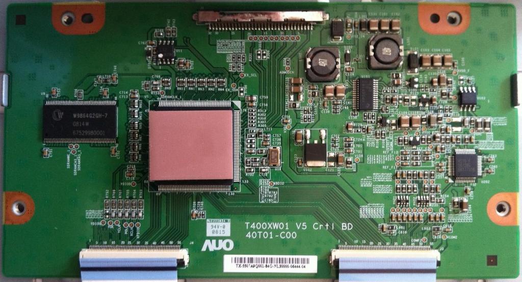

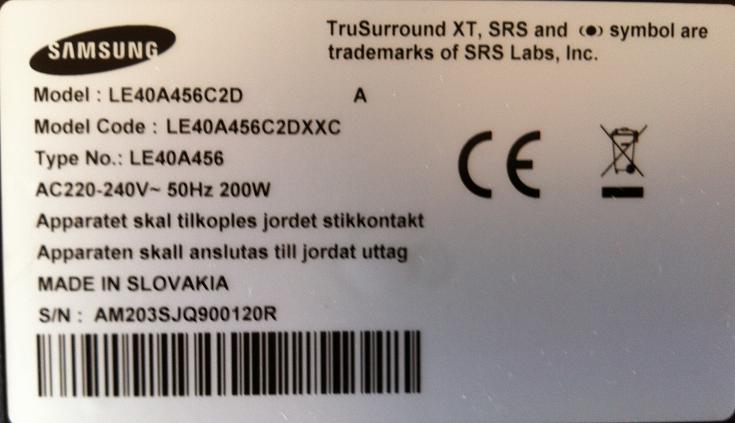

Suite à un déménagement, l'image de mon téléviseur est très pâle. A la lecture des divers sujets du forum il semblerait que se soit un problème venant de la carte T-con, quelqu'un pourrait-il me confirmer mon hypothèse, et me dire ou je peux trouver cette carte et à quel prix ?
Marque : Samsung
Model : LE40A456 C2
Voici deux photos pour la référence de la T-con (dites moi si c'est insuffisant) :
Merci d'avance !
Cyril

En effet ton télé souffre d'un pb sur la T-Con, je peux te fournir cette carte, contact en
pour les modalités.

MessagePosté le: Lun 22 Juil - 10:52 (2013)    Sujet du message: [Résolu] Samsung LE40A456C2 Répondre en citant
Suite à reception d'une nouvelle carte T-Con envoyé par CC, tout marche pour le mieux !
Merci !

C'est le circuit intégré ayant pour nom AS-15 qui est HS sur votre carte T-CON. Si vous vous ne sentez pas d'attaque pour le changer nul doute qu'un pro de ce forum va se proposer promptement à la besogne. Les pros et modérateurs ne soutenant plus ce site au niveau des questions techniques, renseignements et "tours de main", qui était pourtant excellent, ils n'en restent pas moins disponible pour toutes actions commerciales de dépannage. Et c'est tant mieux. Il vaut mieux faire dépanner une carte "au composant" que d'acheter une carte neuve.

Et non cette carte ne fonctionnera pas sur votre TV. La carte T-CON doit être en adéquation avec la marque de la dalle employée par le fabricant. Si vous me dites qu'elle semble un peu différente c'est que vous avez en ensemble dalle/timing de chez AUO... Il faut respecter la référence T400XW01 V5
