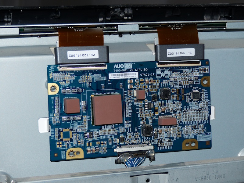

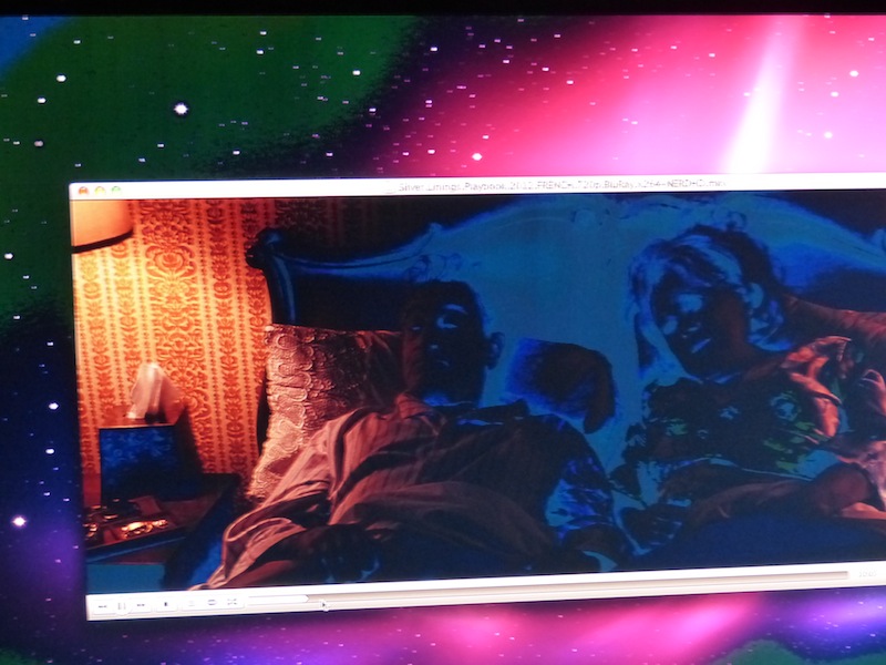

Je rajoute donc des photos de mon défaut et de ma carte T-CON
Au vu de mes derniers essais j'ai un résultat de pire en pire proche des couleurs d'un négatif ou d'un filtre "inverse vidéo"
Je poste mon défaut et la photo de la carte t-con
Merci d'avance
Désolé pour le retard mais le temps me manque  Sad  et vu que la TV était débranché et isolé j'ai du passé par mon Ordinateur pour projeter une image
MessagePosté le: Mer 10 Juil - 06:07 (2013)    Sujet du message: Panne Samsung LE40M86BD, image tres sombre et rouge suite Répondre en citant
Bonjour Gragos34, Salut Jules,
Ton télé souffre d'un pb sur la carte T-Con, je peux te fournir cette carte, contact en
pour les modalités.

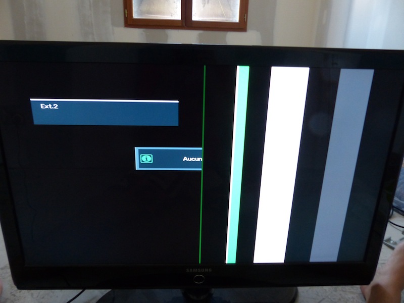

Voila après avoir changer ma carte t-con suite à l'aide d'un membre du forum je constate un nouveau probleme. Mon écran est divisé en 2 et à gauche à l'air de fonctionner normalement mais à droite affiche des barres verticales de différentes tailles et de différentes couleurs. Je vous ajoute la photo.
J'ai essayé plusieurs fois de rebrancher la carte t-con mais toujours le même résultat.
Une manipulation est elle nécessaire pour effectuer une sorte de réinitialisation ?
Merci d'avance
MessagePosté le: Lun 22 Juil - 21:10 (2013)    Sujet du message: Panne Samsung LE40M86BD, image tres sombre et rouge suite Répondre en citant
Soit tu as abîmé une nappe souple (qui est connectée a la T-Con), soit la T-Con a un pb.......
essaye avec celle d'origine pour voir si le défaut est le même....

En fait la T-Con c'est celle d'origine mon contact sur le forum a changé un composant sur la carte directement du coup je peux pas faire ce test.
Au cas ou j'aurai abîmé une nappe peut on les changer ?
MessagePosté le: Mar 23 Juil - 20:21 (2013)    Sujet du message: Panne Samsung LE40M86BD, image tres sombre et rouge suite Répondre en citant
Et bien les nappes souples ne sont pas livrable, faut les trouver en occase ou de récup..... commence par regarder si un des contacts n'est pas tordu....
si c'est le cas, faudra le redresser avec un pince a épiler...
