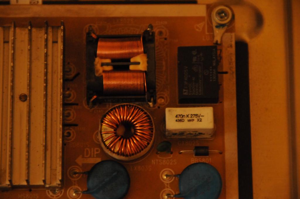

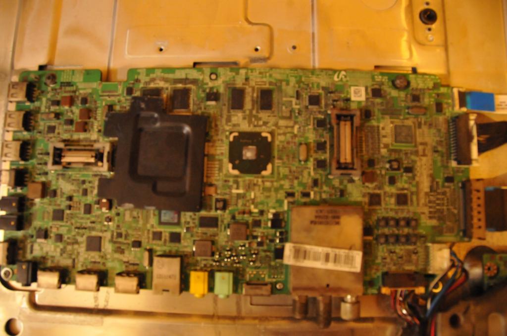

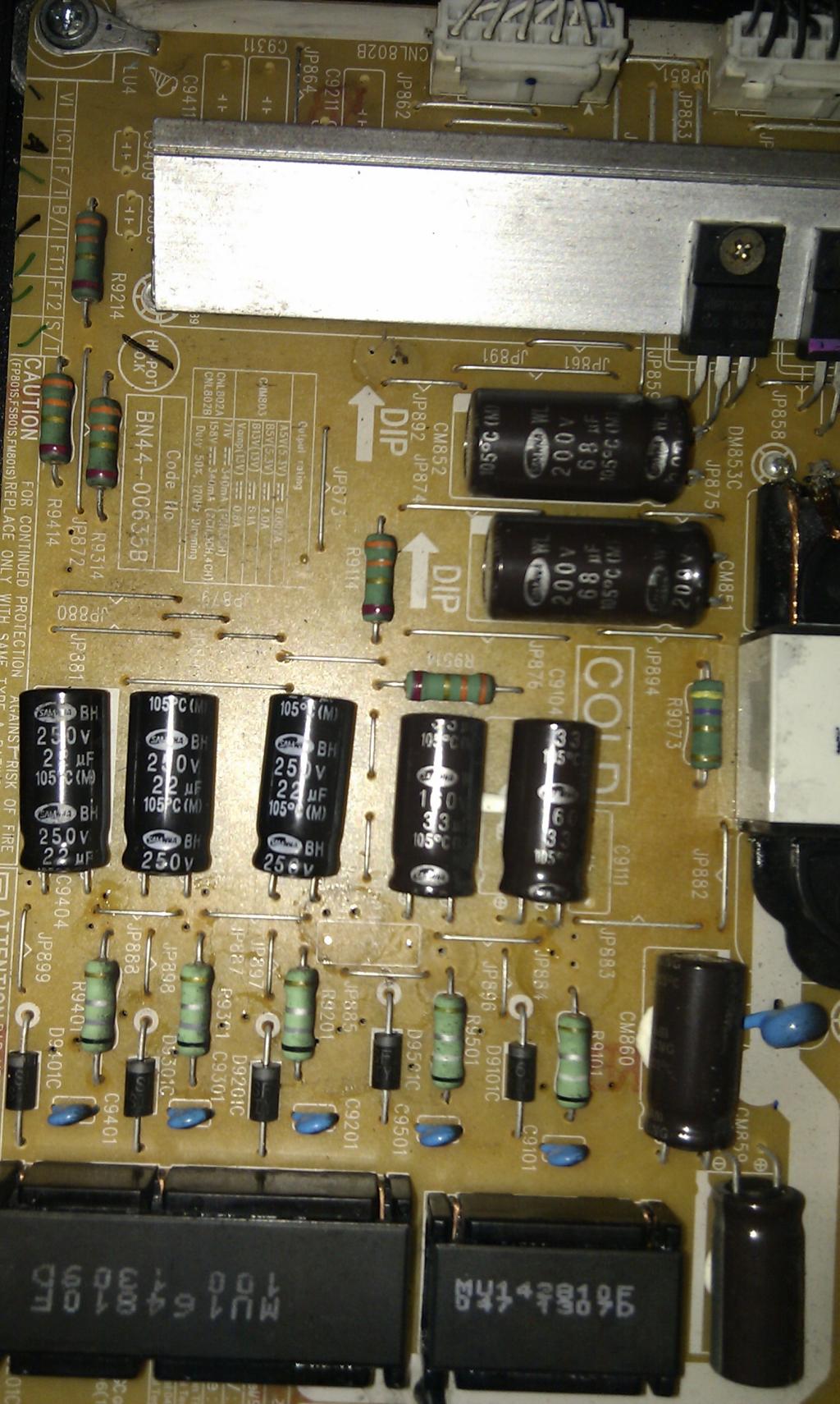

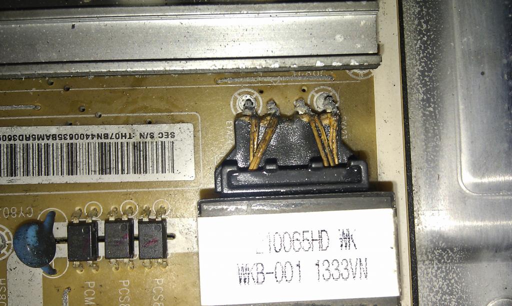

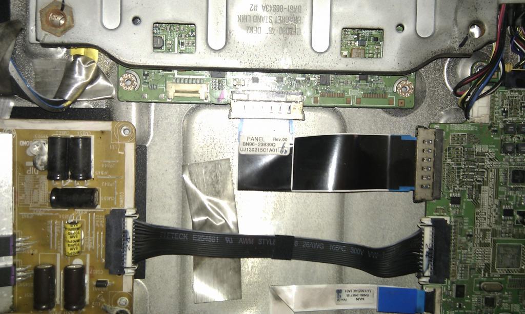

Veuillez m excuser pour le retard des photos j ai eu un petit souci pour diminuer leurs taille
Donc voici plusieurs photo de la carte d alimentation est de l autre carte .
Je tient a préciser que quand je retire la nappe qui connecte les deux cartes la dalle s allume parfaitement .
Sur cette photo apparemment le clic vient de ce petit boitier blanc car quand je pose mon doigt dessus je recent le clic
Sur celle ci ont y voit très clairement que les soudures son inoxider
ET la dernière ou ont voit que les led s allume une fois avoir retirer la nappe qui relie les deux carte

Je suis étonné de tes photos les composants semblent bien usés et certains très marqués pour un poste aussi récent ...
