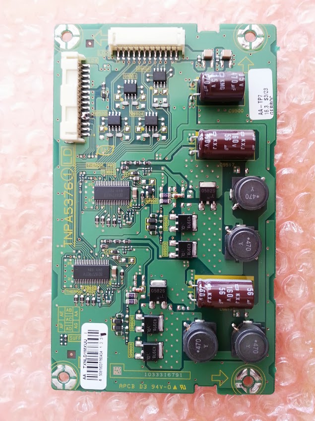

voici des infos, je viens de recevoir le devis de chez darty : 160€ remplacement de la LCD Board. Je sais pas ce que c'est? la carte qui gère la dalle LCD?
voila, dites moi ce que vous en pensez?
encore merci
duvdu
Inscrit le: 25 Déc 2007
Messages: 3 648
Localisation: planète terre
MessagePosté le: Mer 10 Juil - 15:37 (2013)    Sujet du message: Panne Viera TX-LF42E30 Répondre en citant
cela me semble cohérent et il s'agit de la carte de commande de led(rétroéclairage ) qui doit être independant sur cette écran donc sans nécessité de remplacer la dalle....un moindre mal dans votre cas.le devis est tout à fait résonnable et je pense(j'espère pour eux) qu'ils ont fait les bonnes mesures qui assurent leur diagnostique.

Voici la fin de l'histoire, ce matin direction Darty. Je pais les 120€ (160€ du facture - les 40€ du devis).
La personne du SAV amène la télévision. Elle est très bien emballée (film étirable + carton pour protéger la dalle + bulle pour enfermer le tout)
Arriver à la maison je déballe. Tout y est, même la carte HS qu'ils ont changé (en image pour donner des infos aux spécialistes de ce forum).
je remets en route, tout va bien. La réparation est garantie 6 mois.
