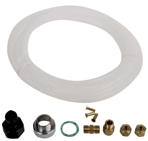

Si j'ai bien compris le frigo n'a rien, c'est juste la connectique du tuyeau qui estcasse.
Alors c'est pas grave il existe des Kits standart.
ci joint une photo
a+

MessagePosté le: Mer 22 Oct - 09:18 (2008)    Sujet du message: Réfrigérateur Magicchef [résolu] Répondre en citant
Et ça se trouve où un kit comme ça, en grande distribution, où chez un spécialiste frigo américain?
J'ai fait 2 grandes enseignes et 1 enseigne bricolage, ils n'ont rien
MED.

MessagePosté le: Mer 22 Oct - 10:09 (2008)    Sujet du message: Réfrigérateur Magicchef [résolu] Répondre en citant
resalut
oui  , je te donne le lien.
a+
http://eshop.euras.com/detailsseite.asp?viewpicture=y&pic=5429292&a…

MessagePosté le: Mer 22 Oct - 10:30 (2008)    Sujet du message: Réfrigérateur Magicchef [résolu] Répondre en citant
effectivement le site garde l'info que 20 minutes
sinon tu va sur ce liens et tu va dans rechercher et tu tape la reference du produit #5429292
sans oublier le diese sinon il ne le trouvera pas
si dessous le lien
http://eshop.euras.com/default.asp?id=785597

Ah impeccable,
merci du "tuyau", je vais commander ça rapidement.
