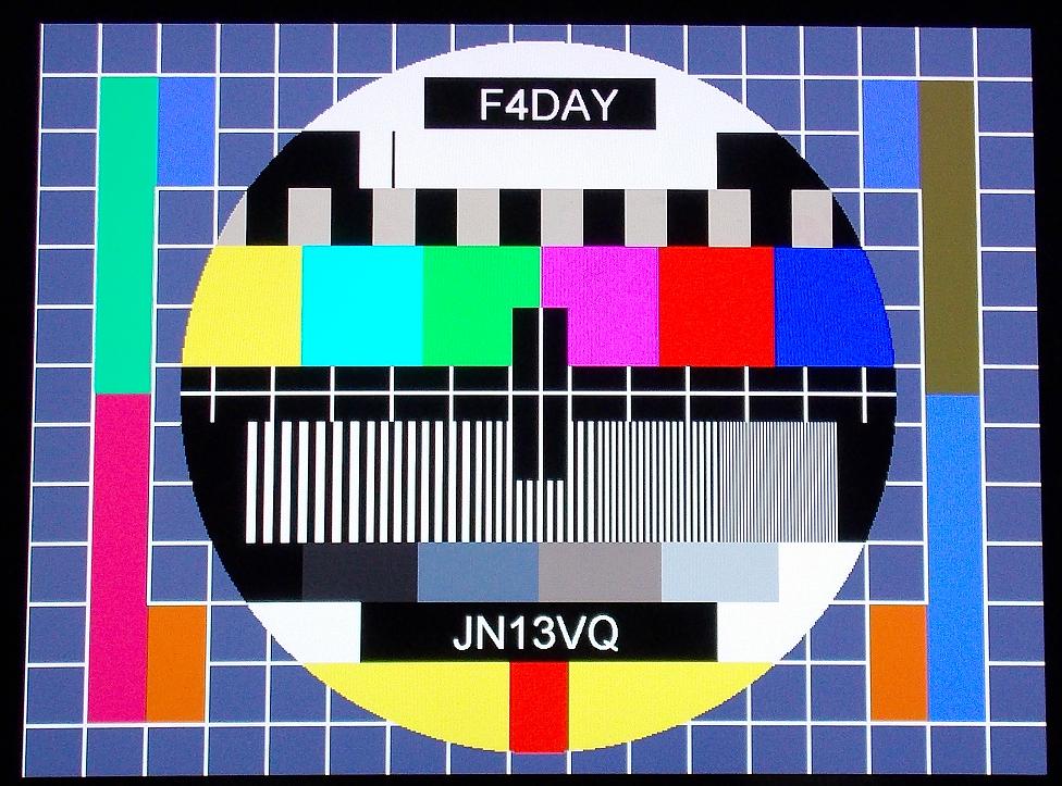

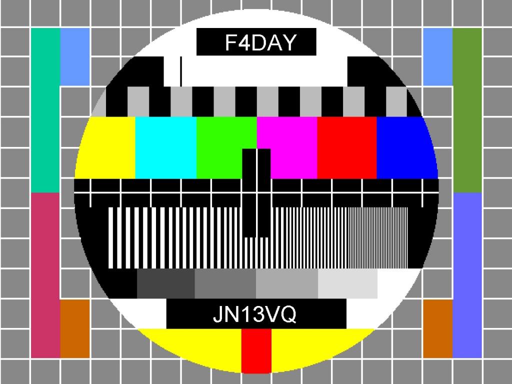

la tv
et l'original
Anaruz

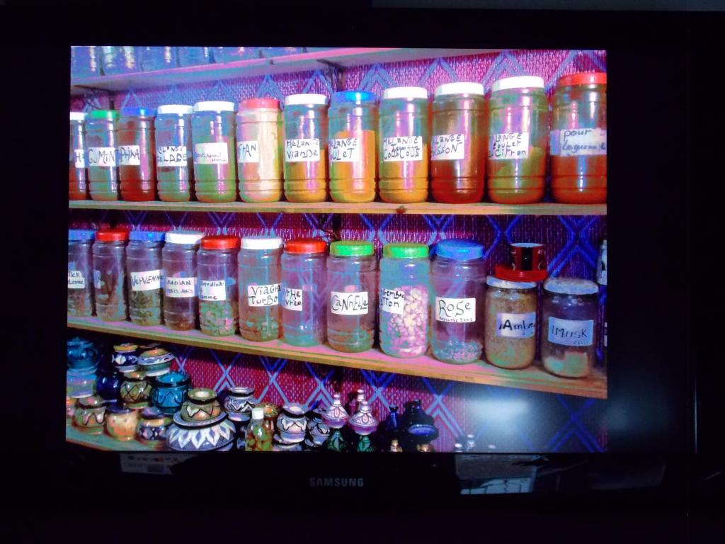

tu peux mettre une photo d'image c'est mieux que la mire!

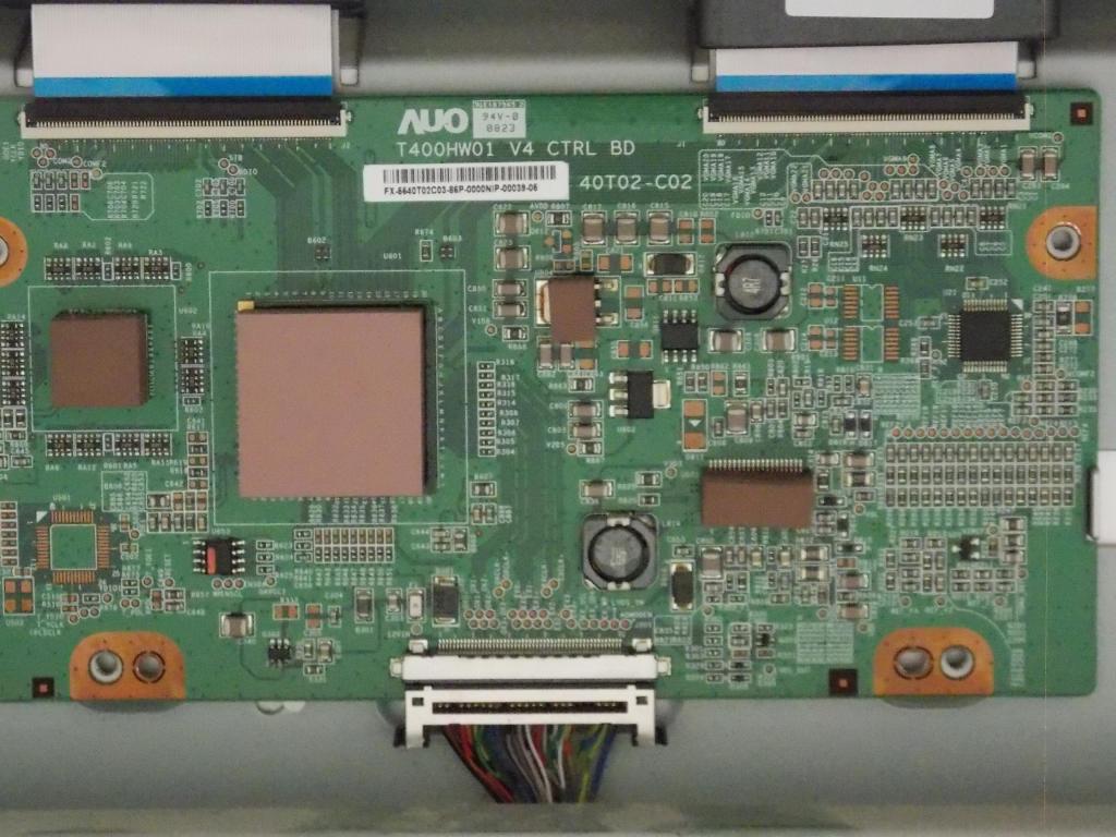

Il faudrait ouvrir ton télé pour avoir la réf de la carte T-Con (en haut au milieu sous un blindage métallique)
Il y a de fortes chances que je puisse te la fournir, contact en
 pour les modalités.

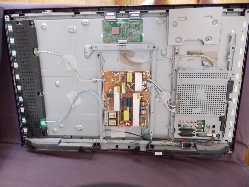

Le week end est rendus et j'ai eu le temps de m'occuper de prendre des photos, voila une image diffusée par la tv
la carte t-con
vu d'ensemble de la tv demontée
