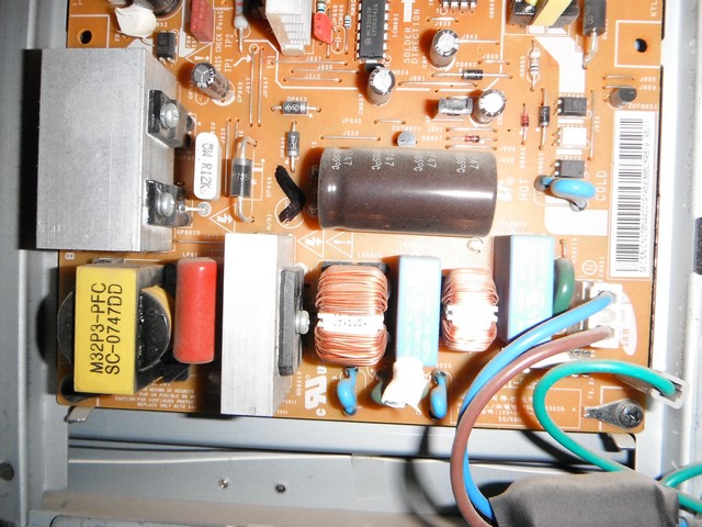

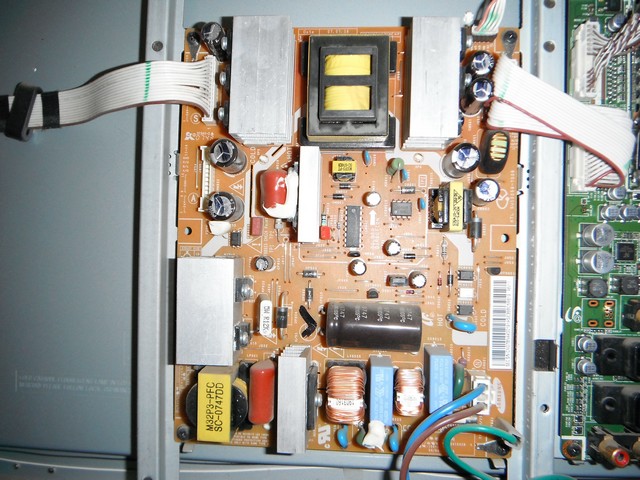

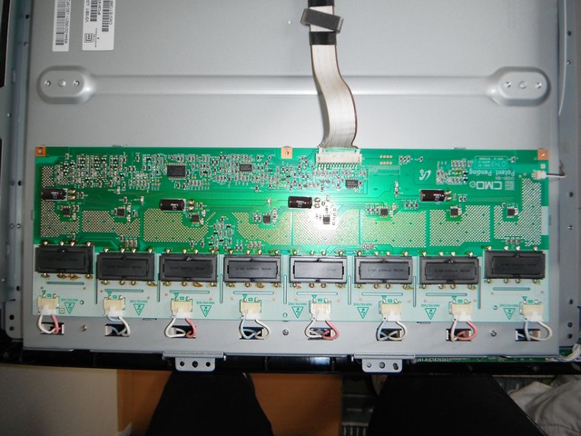

Voici les photos des différentes cartes que j'ai pu trouver une fois le capot retiré :
Photo 1 :
Photo 2 :
La même photo zoomée en deux fois :
Photo 3 :
Malheureusement, les condensateurs n'ont pas l'air gonflés...

MessagePosté le: Ven 28 Juin - 20:29 (2013)    Sujet du message: Samsung LE32R86BD Ecran s'éteind après qq secondes, son OK Répondre en citant
Je viens de réparer le même aujourd'hui pour la même panne, ta panne vient de la carte inverter (photo 1).
il faut prendre des mesures avec un multimètre sur les transformateurs en mode ohmmètre.
Broches 1-8 ; 4-5 ; 5-8 et 2-3
bon dépannage!

MessagePosté le: Sam 29 Juin - 08:55 (2013)    Sujet du message: Samsung LE32R86BD Ecran s'éteind après qq secondes, son OK Répondre en citant
bon dépannage!
J'ai fait les mesures de chaque transfo, dans l'ordre que tu as indiqué, et voici ce que ça donne :
Transfo n°1 :
1
1.02
1
0
Transfo n°2 :
1.01
1.02
2.04
0
Transfo n°3 :
1
1.01
2.02
0
Transfo n°4 :
1
1
2.01
0
Transfo n°5 :
1
1
2.01
0
Transfo n°6 :
1.01
1.01
2.03
0
Transfo n°7 :
1.03
1.03
2.06
0
Transfo n°8 :
1.01
1.02
2.04
0
Tout a l'air à peu près similaire, sauf sur le transfo n°1, entre 5 et 8... Qu'en penses-tu ?
Merci du coup de main Wink

MessagePosté le: Sam 29 Juin - 19:15 (2013)    Sujet du message: Samsung LE32R86BD Ecran s'éteind après qq secondes, son OK Répondre en citant
Reprends les mesures pour le t1 et donne aussi l'unité de mesure (k ou m)

MessagePosté le: Lun 1 Juil - 20:20 (2013)    Sujet du message: Samsung LE32R86BD Ecran s'éteind après qq secondes, son OK Répondre en citant
Salut Anaruz,
J'ai refait les mesures sur T1, et j'ai obtenu les mêmes résultats . L'unité de mesure est 20 k ohms...

MessagePosté le: Lun 1 Juil - 20:48 (2013)    Sujet du message: Samsung LE32R86BD Ecran s'éteind après qq secondes, son OK Répondre en citant
Bonjours a tous ,
je crois d'aprés tes relevées que tu as seulement mauvais soudure en T1
bon courage
