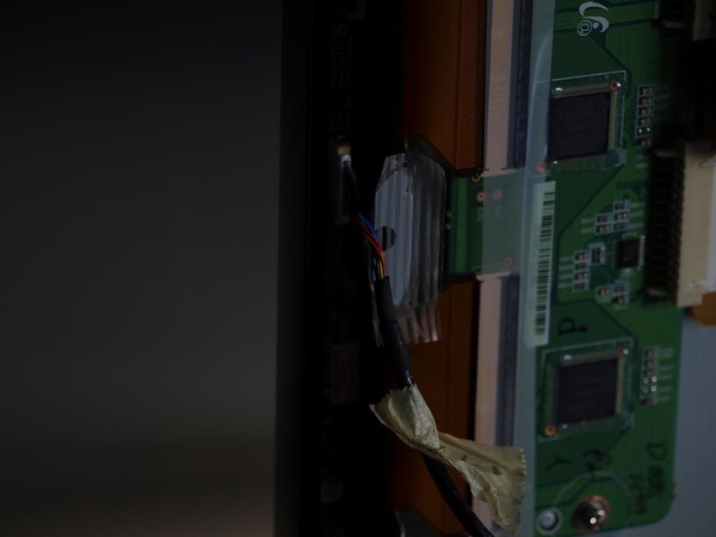

je me permet de poster sur ce forum car y a pas mal d'infos.
Voici les caractérisiques:
Marque : SAMSUNG
Model :ps42c430a1wxxc
Chassis : (où trouver la référence?)
Référence dalle: S42AX-YB09
Défault constaté :
Le téléviseur s'allume seul dès qu'il est branché au secteur, fonctionne normalement (son et image), puis au bout de quelques secondes/minutes se met en veille seul (la led rouge reste alors allumée= mode veille)
Parfois, il s'allume et change de chaines en boucle. Si je maintiens la touche source, le défilement de chaines cesse.
Les mesures effectuées :
Aucune ! J'ai besoin de de conseil pour les effectuer.
Je suis équipé d'un multimètre, et l'écran et démonté. Si quelqu'un de pédagogue veut bien me dire où prendre les mesures (entres quels pins...., les valeurs que je devrais
trouver...)
Tentatives:
1 - J'ai débranché la connectique qui relie au clavier tactile (voir photo avec le cercle rouge) = idem
2 - Pas de condensateurs gonflés sur la carte d'alimentation, pas de tâches de crâmé...
Vue d'ensemble:
Prise déconnectée (clavier)
Alimentation:
Je reste à votre disposition.
Merci d'avance pour vos conseils.

MessagePosté le: Lun 24 Juin - 23:21 (2013)    Sujet du message: Assistance plasma ps42c430a1wxxc qui s'allume puis s'éteint Répondre en citant
Lorsque je débranche la connectique alimentation - Y Main (voir photo): l'écran reste éteint (il ne s'allume pas seul) et la led reste rouge.
Une bonne piste?
Depuis que j'ai rebranché, cette connectique la panne a cessé...pour le moment (Panne intermittente)
Avez vous des pistes?
Que puis-je mesurer sur la carte Y Main ou Y buffer?
Merci pour votre aide.

Merci pour ton aide, mais tu peux être un plus précis: quelle nappe, il y en a plusieurs?
Celle qui relie le clavier sensitive à la carte mère?
Celle qui relie l'alimentation à  la carte mère?
Moi je suis dessus, si tu peux m'aider avec une photo à toi ou une que j'ai mis en début de topic.
