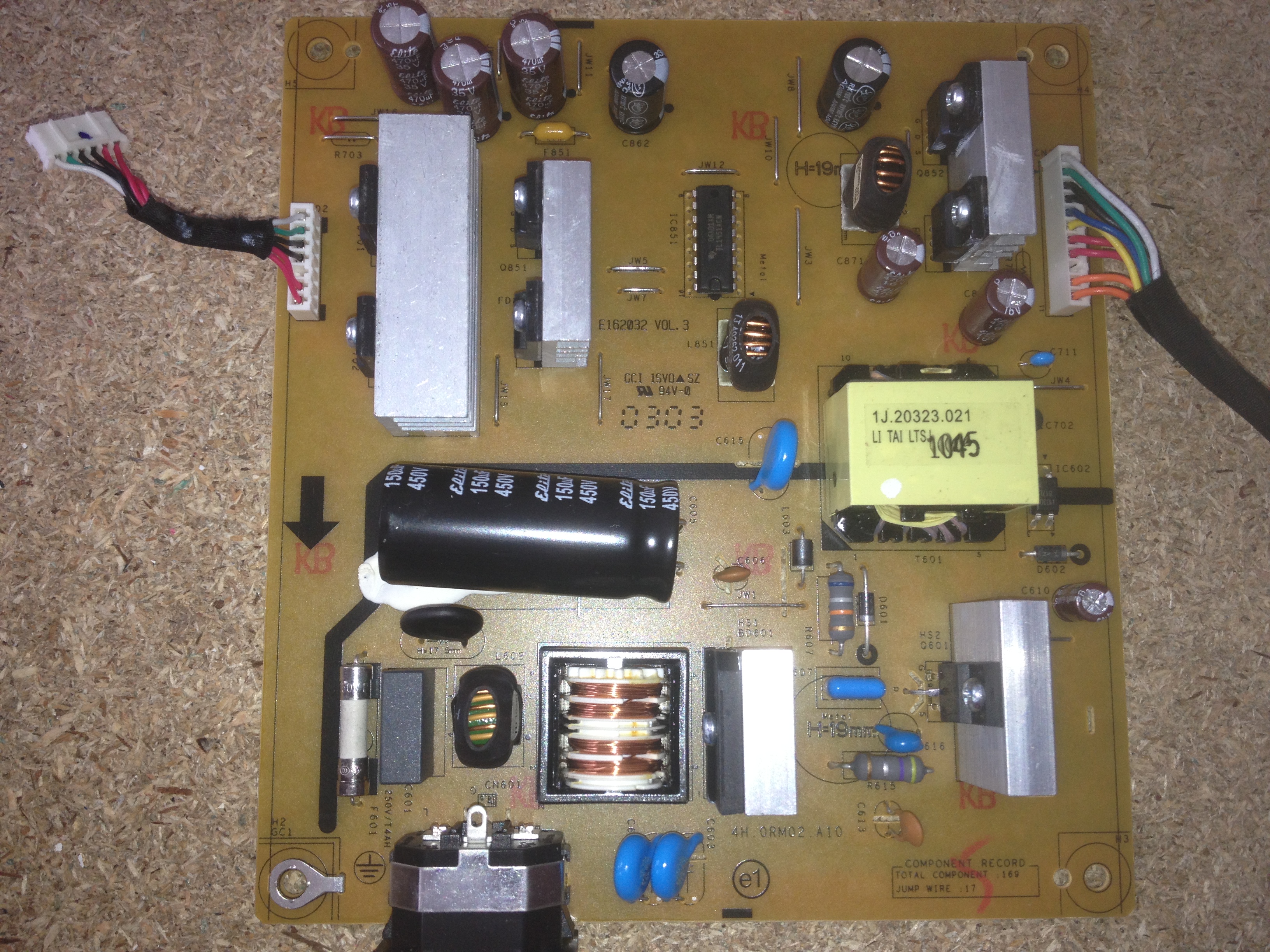

Bonsoir Ktroox
Il va falloir ouvrir l appareil , regarder la carte alim et nous faire de belles photos
verifier le fusible sur la carte

MessagePosté le: Mar 11 Juin - 15:30 (2013)    Sujet du message: Photo de la carte Répondre en citant

Il y a un deuxieme fusible F851 en haut à gauche à verifier
Sinon verifier la presence de tension sur les connecteurs qui vont vers les autre cartes

Boujour,
F851 ok
J'ai 3v sur les oranges et 5v sur les rouges sinon aucune tension

Il faudrait regarder sur les deux cotés des cartes, aux niveau des connecteurs s'il n y a pas le nom des signaux ou la tension des alims ecrites sur les circuits imprimés. Cela peut donner une idée des signaux manquants.

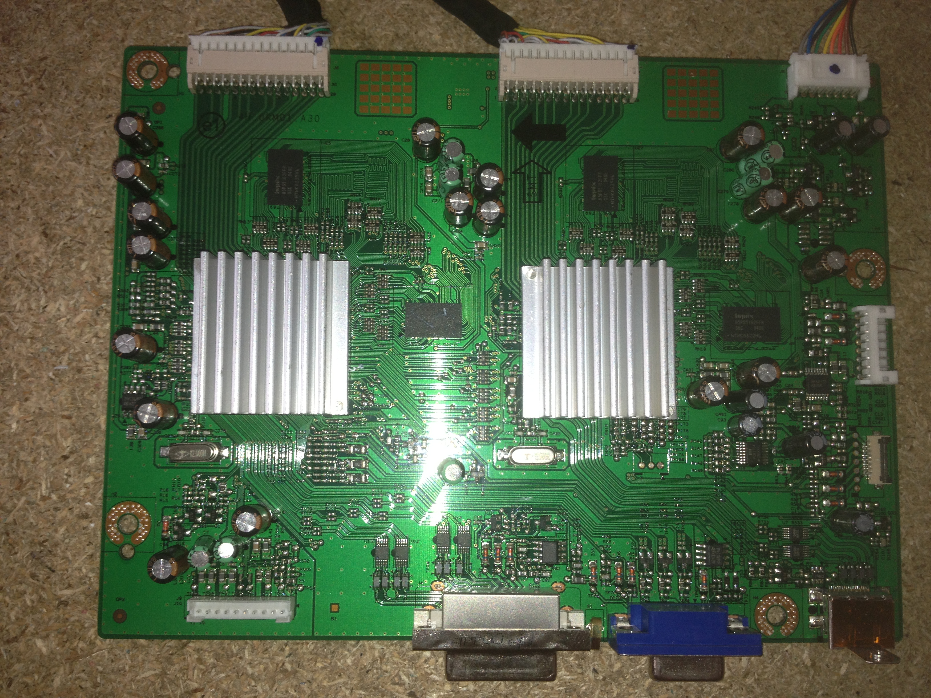

Des tensions auxiliaires sont peut etre c rées sur la carte video
Faire une photo de la carte video
PS : la photo de l'alim est impecable

Pour vous carte alim OK

Localisation: Tours
MessagePosté le: Mer 12 Juin - 20:36 (2013)    Sujet du message: Problème écran BenQ 24" Répondre en citant

Je ne vois pas de probleme evident, l'alim peut etre bonne , 5volt et 3,3 volt peuvent suffir vue que c'est un retroeclairage à led.
Maintenant pour aller plus loin dans les recherches cela demanderai beaucoup de temps car je ne connais pas specialement cet ecran
Désolé

as tu verifier coté piste de la carte d'alim, si il n'y a pas de soudure seche ou piste defectueuse.....
bon courage

oui pas de soudure sèche ni pistes HS
