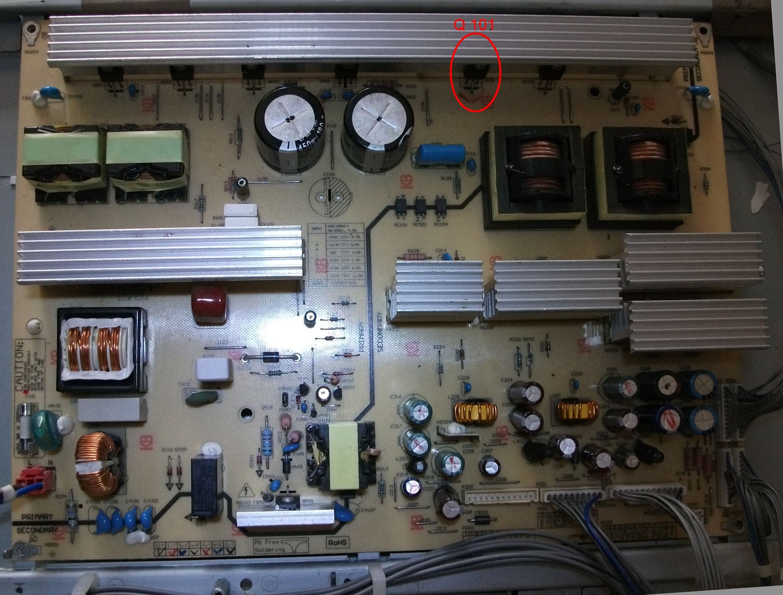

J'ai aujourd'hui un téléviseur qui ne s'allume pas.
J'entends un grésillement très clairement audible, limite agressif. (voir photo 1)
Il y a aussi une marque de chauffe sur le cache plastique d'un des inverters.
Marque : LG
Model : 47LF65
A votre avis, par où dois-je commencer ?

MessagePosté le: Lun 19 Aoû - 21:01 (2013)    Sujet du message: Grésillement LG 47LF65 Répondre en citant
bonsoir
le transfo inverter au niveau de la chauffe doit être HS d'ou l'arrêt du rétro éclairage
DIDIER

MessagePosté le: Lun 19 Aoû - 22:41 (2013)    Sujet du message: Grésillement LG 47LF65 Répondre en citant
Bonsoir.
J'ai dessoudé le transfo H.T, même constat.
Je ferai plus d'essais quand j'aurais un moment.
MessagePosté le: Mar 20 Aoû - 08:52 (2013)    Sujet du message: Grésillement LG 47LF65 Répondre en citant
quand il y a amorçage, il y a dépôt de charbon (graphite), après mesure des enroulement primaire et secondaire, il faut bien nettoyer avec de l'alcool le tranfos et le circuit imprimé, même gratter à l'aide d'un cutter pour supprimer toutes les traces, sinon ça continue les amorçages donc mise en sécurité de l'inverter
bonne bidouille

MessagePosté le: Mar 20 Aoû - 19:40 (2013)    Sujet du message: Grésillement LG 47LF65 Répondre en citant
J'ai procédé à la vérification du transformateur qui présente des signes de chauffe. Comme prévu, celui-ci est H.S.
Aucune trace de charbon, le circuit imprimé est impeccable.
Le retrait du transfo H.S ne change rien au dysfonctionnement du téléviseur.

MessagePosté le: Mar 20 Aoû - 20:18 (2013)    Sujet du message: Grésillement LG 47LF65 Répondre en citant
c'est normal car la conso de courant est modifiee donc mise en secu
remplaces le et tout devrait etre ok

MessagePosté le: Mar 20 Aoû - 20:27 (2013)    Sujet du message: Grésillement LG 47LF65 Répondre en citant
Ok merci, je vais voir si je trouve la pièce détachée.
EDIT:
Rectification, le transfo est ok.

MessagePosté le: Mer 21 Aoû - 16:53 (2013)    Sujet du message: Grésillement LG 47LF65 Répondre en citant
après remontage et réfection des soudures sur les 2 inverters ça donne quoi ?
sinon il faut démonter et vérifier les néons et leurs connections

MessagePosté le: Jeu 22 Aoû - 11:05 (2013)    Sujet du message: Grésillement LG 47LF65 Répondre en citant
Je devrais avoir un moment dans l'après midi, ou demain.
Je vais vérifier les 24 inverters, si cela ne donne rien, je démonterai tout pour sortir la dalle et accéder aux tubes.
Merci pour vos conseils je vous tiens au courant.

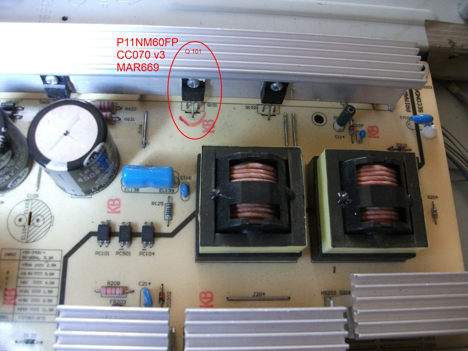

MessagePosté le: Mar 27 Aoû - 14:11 (2013)    Sujet du message: Grésillement LG 47LF65 Répondre en citant
Rien à signaler du côté des inverters, Je n'ai pas eu le temps de vérifier les tubes.
Après une écoute plus minutieuse, j'ai localisé la provenance du sifflement.
Ce serait le composant Q101 réf : P11NM60FP - CC070 v3 - MAR669
Dois-je procéder au remplacement de ce composant, ou plutôt rediriger mes recherches ?
Réf de la carte : EAY3281690
