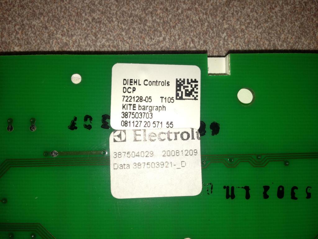

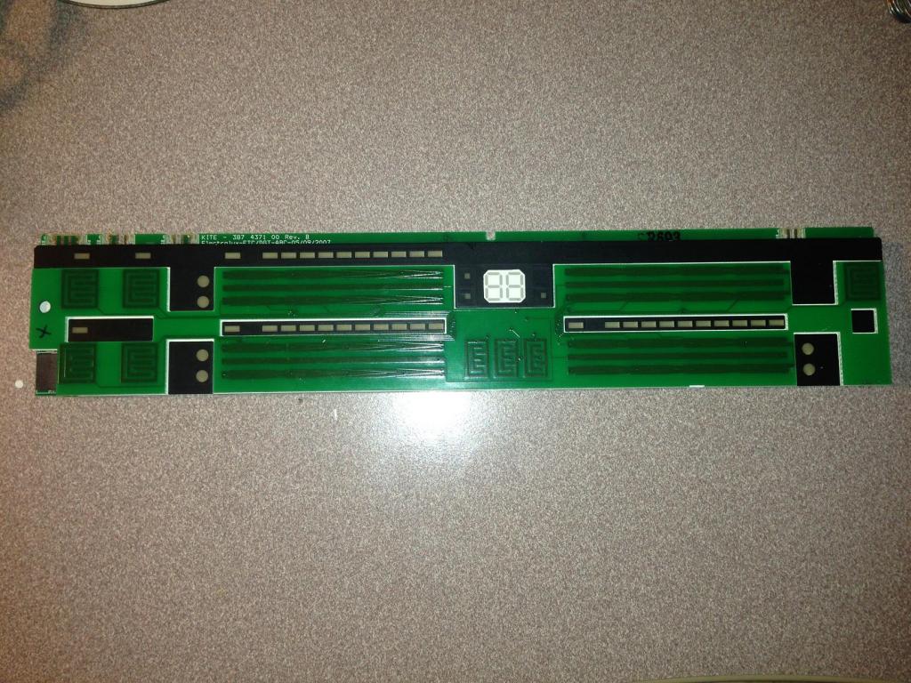

par contre j'ai regardé sous la carte tactile, le circuit electronique et lorsque je met sous tension la plaque, on aperçoit quelque leds qui s'allument faiblement (voir photo)
si tu as une idée , je suis preneur

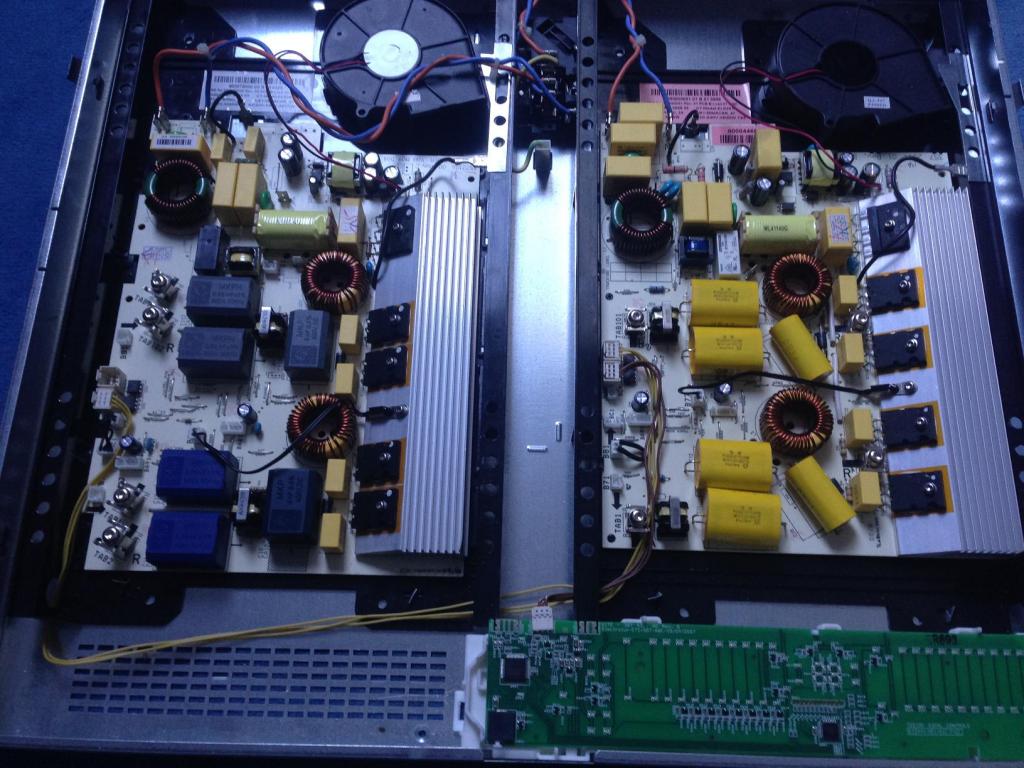

alors le cablage d'origine etait comme sur l 'avant derniere photo  de la carte de gauche (les petits feu),le cable jaune va sur la carte de droite (grand feu), sur cette carte le connecteur en dessous (marron) va sur le clavier, c'est tout

Pour moi la carte clavier est hs....
Tentes de brancher le cable marron directement sur la carte de gauche (sur l'emplacement où arrive le cable jaune) pour faire tourner la carte de gauche et le clavier seuls.
Si le clavier ne réagit pas non plus, on en sera sûr.
salomonthebest
Inscrit le: 14 Fév 2009
Messages: 90
MessagePosté le: Dim 8 Déc - 10:22 (2013)    Sujet du message: Plaque induction Electrolux Arthur martin AHD601250W Répondre en citant
bonjour JPAT
j'ai fait comme tu me l'a demandé et effectivement , le clavier ne reagit pas avec ta carte donc clavier hs Crying or Very sad
pardon de t'embeter avec mon probleme de plaque Embarassed , mais pourrais tu me depanner avec un clavier (si tu as)
encore bien merci pour yon aide
