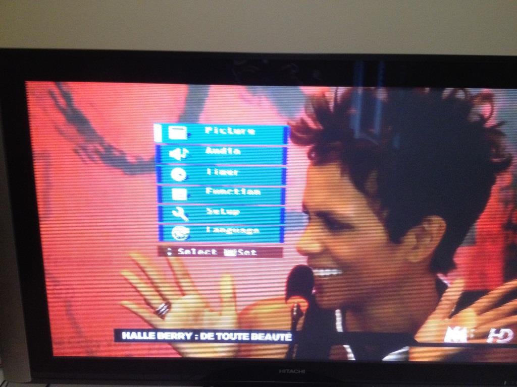

Je possède un plasma 55PD9700 sur lequel j'ai un défaut d'affichage (voir photo)
N'ayant plus d'affichage, j'ai donc lu votre forum et en particulier le post de jazzotiti que je remercie au passage pour la qualité de celui-ci et qui ma permis de trouver la panne de départ qui était la carte SDR-U
J'ai donc remplacé celle-ci et j'ai retrouvé l'image mais par contre maintenant il manque une ligne sur 2 de l'affichage.
Voila, je suis preneur d'info
Chris

Tu as déconnecté côté dalle le module du bas ? Je pense que tu as mal reconnecté les nappes orange sur les support, il faut bien les mettre
jusqu'au bout, et les ergots bien en place....

 Bonsoir CC, oui l'ors des test j'avais deconnecté le module du bas, je vais vérifier les connectiques

 Re, je viens de vérifier les connectiques du module SDR-D et SDR-U = RAS
