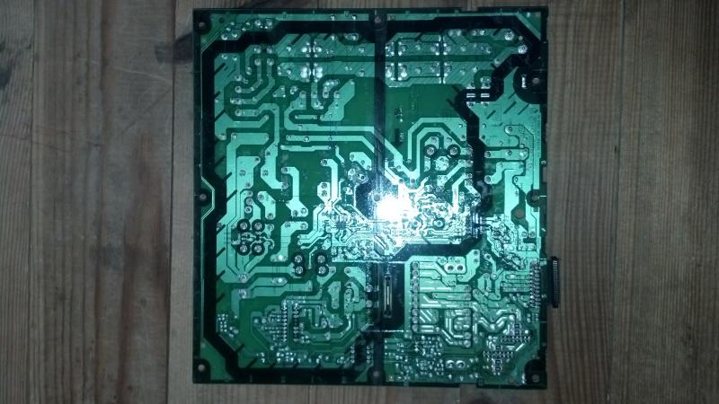

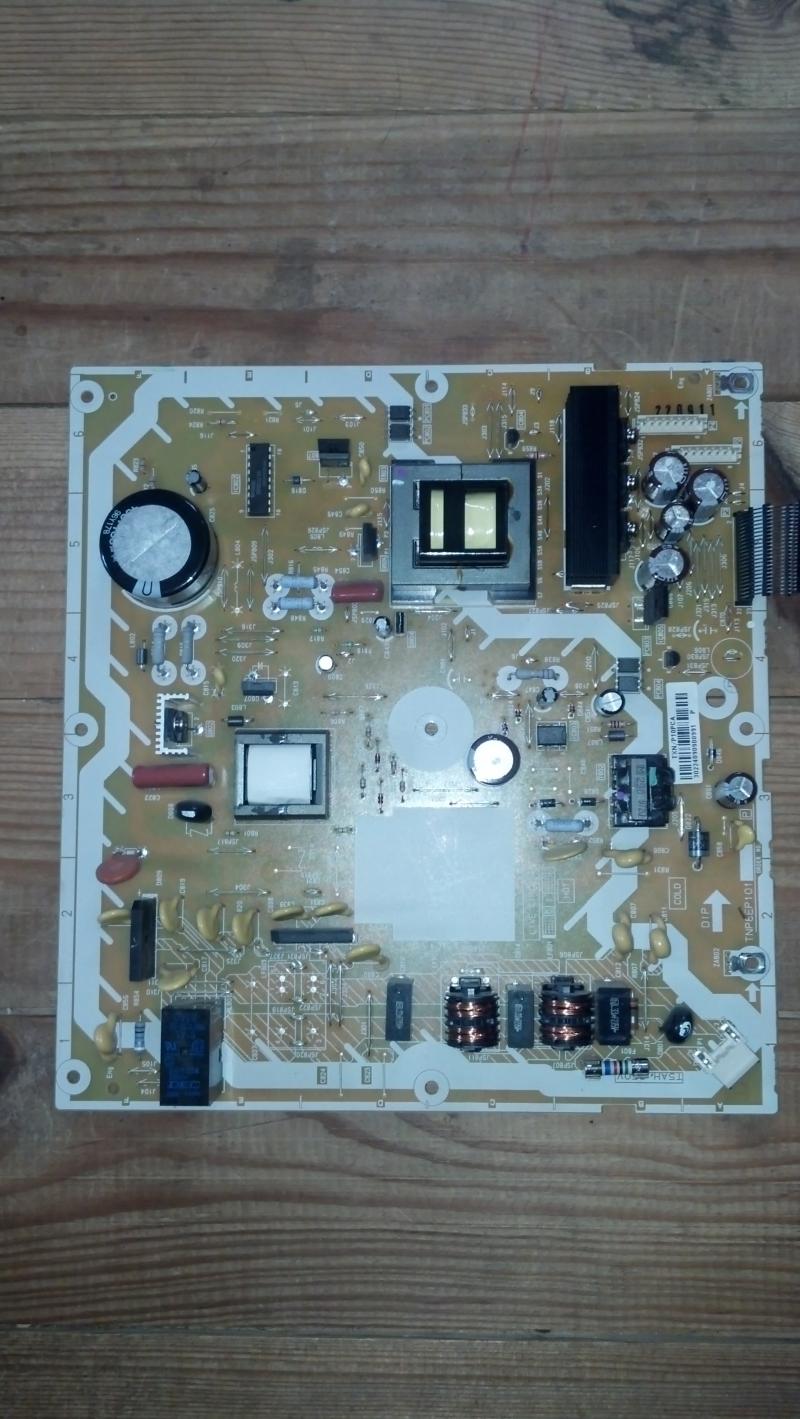

J'ajoute les photos des la cartes d'alim TNP8EP101 si ça peut aider...
les 2 ponts de diodes dont je parle sont les circuits intégrés (D817 et D809) en bas à gauche à proximité du relais.
