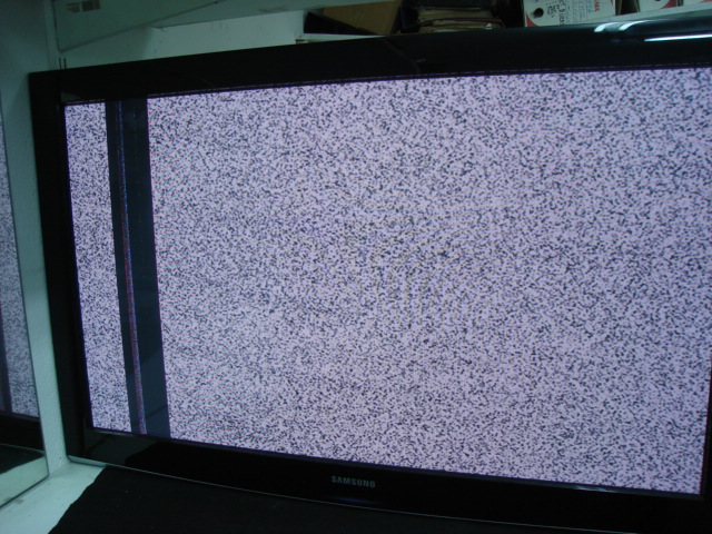

bonjour, plasma samsung ps42a457p1d, châssis F51A avec une bande noir et brillante (photo jointe) , les alims ok,j'aimerais avoir votre avis, control board ou dalle
merci d'avance

Je pense plus a un pb de dalle qu'a la carte control..... démonte le X-buffer pour voir si rien d'anormal, et la deuxième nappe pour voir si le COF n'a
pas brûlé...
Bon courage, Cdt.

merci de ta réponse,j’avais déjà démonte le x buffer et tout était normal, maintenant j'ai une deuxième bande noir au milieu après allumage et un claquement,  c'est sûrement la dalle, je vais le rendre au client sans réparation
merci de ta rapide réponse
