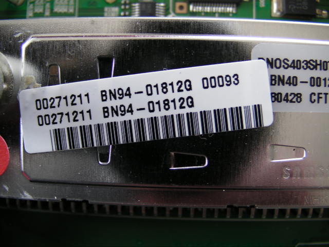

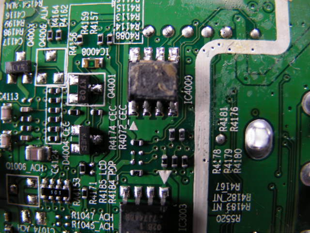

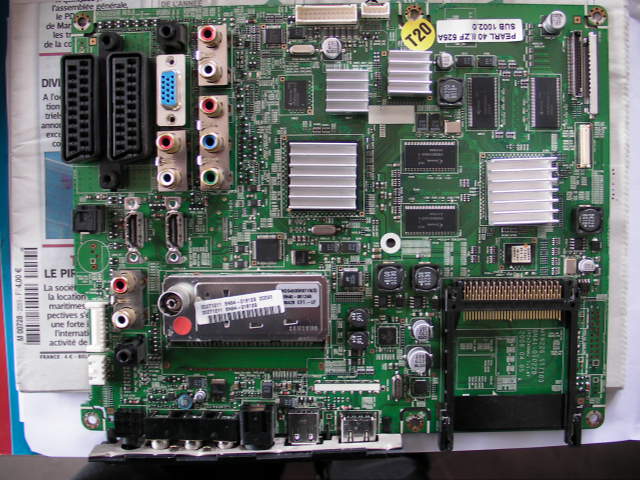

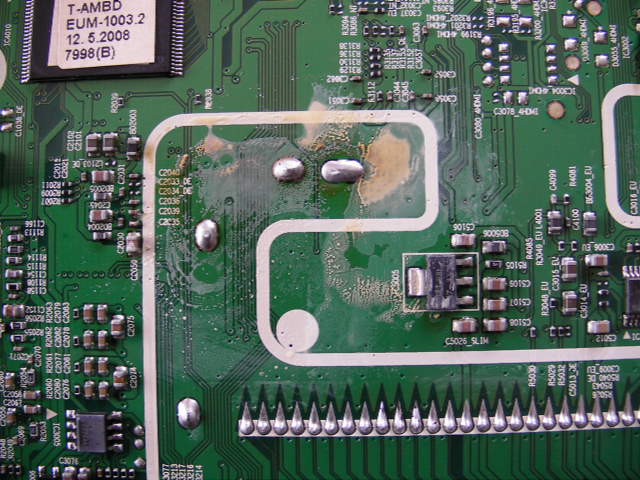

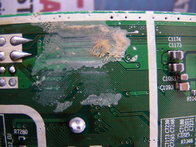

J'ai sorti la carte Main à la recherche d'une éventuelle eeprom qui serait cachée sur l'autre face : je ne l'ai pas trouvée, voici quand même des photos car je trouve des endroits qui dirait-on ont chauffé...
Zone décolorée
Autre zone bizarre
C.I. qui a une drôle de tête...
Carte complète face apparente
référence
Qu'en pensez-vous ???
Merci pour votre aide !

MessagePosté le: Lun 13 Mai - 20:31 (2013)    Sujet du message: LE40A568 ne démarre plus même après changement condos Répondre en citant
les traces sont "normales"
je pense également que ton problème vient de la carte de gestion
tu peux contrôler les tensions de tous les régulateurs qui s'y trouvent voir si tout est ok avant d'envisager son remplacement

1. La carte "de gestion" : la carte principale, où l'on trouve le tuner et toutes les entrées ?
2. Le régulateurs : j'ai bien repéré ces composants, au nombre de 2 sur la carte principale. Ce sont des 1117 (= LM 317). L'un a une tension d'entrée de 7,7 V, l'autre de 4,x V. Les 2 tensions de sortie sont à 1,7 V.
3. Je suis au point mort ; j'aimerais bien essayer une autre carte principale sans bourse délier car je n'ai pas envie de risquer ne serait-ce que 100 € dans cette opération...De plus, j'ai regardé sur le net et je ne trouve même pas de carte portant la réf de la mienne (voir photo ci-dessus). Existe-t-il un tableau d'équivalence ?
