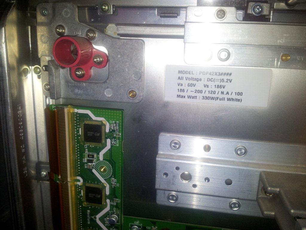

Regarde ton étiquette (voilà un exemple) ici pour Vzb c'est 100V :
myla77y
Inscrit le: 09 Mai 2013
MessagePosté le: Ven 10 Mai - 18:18 (2013)    Sujet du message: Plasma LG 42x30401 image scintillante Répondre en citant
Vous avez raison Jules150, effectivement j'ai refait les mesures juste après la mise sous tension j'ai trouvé Vzbias= 100V et le temps de vérifier DC = 4.95V, Va= 59.9V, Vs= 186.3, Vy= 200v, Vsc= 107V et là Vzbias= 129.9V et à première vue il n'y a aucun composants qui chauffe ni condensateur gonflé. voici une image de la mesure de Vzbias (sur Q18) et la même mesure sure les autres éléments (Q16, D3 et D7) donne des valeurs autour de 80V.
les tensions sur l'étiquettes : Vs (186v) / Vy (200v) / ? (120v) / NA / Vzbias (100v)
à quoi correspond le 120v est-ce le Vsc ?
cordialement.
MessagePosté le: Ven 10 Mai - 22:45 (2013)    Sujet du message: Plasma LG 42x30401 image scintillante Répondre en citant
Voilà un détail :
