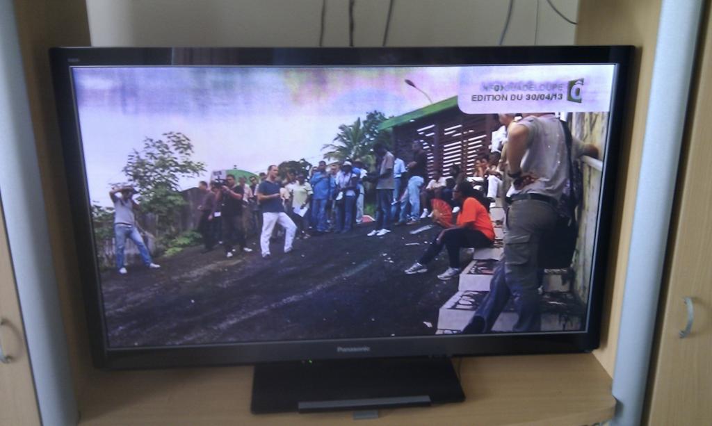

Ma TV 42GT30E de décembre 2011 présente le problème suivant :
à l'allumage, l'image est brouillée (perte de couleurs), rémanence des informations etc...
Après un certain temps d'utilisation qui devient de plus en plus important, l'image redevient normale.
Elle est encore sous garantie. Mais cela serait-il dû à un problème d'humidité?
En effet, là où j'habite, il y a beaucoup d'humidité. Les vis de fixations du pied sont déjà rouillées par exemple.
Je joins une photo, mais là l'image commençait déjà à s'améliorer.
Merci de me conseiller.

Cela ressemble bien à un défaut de commande dalle par les cartes de puissance Sc et surtout SS.l'humidité ne doit pas être effectivement étrangère à votre problème , je pense même qu'une de ces 2cartes finira par lâcher!!!

Le S.A.V diagnostique "panne de la dalle". Je suis déçu.
On me propose un avoir du prix de ma Télé.
Qu'en pensez-vous et quel est l'équivalent en qualité de la 42GT30E?

Si cela est le bon diagnostique avec la dalle hs alors ce défaut reste atypique et rare sur ce type d'écran.oui vous pouvez repartir sur un modèle équivalent car cela ne se reproduira sûrement pas.

Si la dalles est HS, le problème ne serait-il pas permanent?
L'image était parfaitement nette et belle "la plupart du temps".
Je m'oriente vers une 42ST60 plasma, Panasonic toujours, mais je ne suis pas sur de l'équivalence en terme de qualité (3D notamment).
