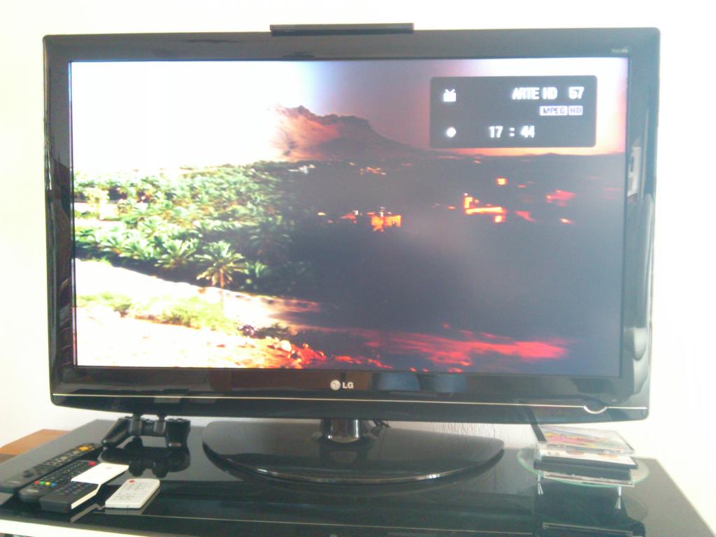

J'ai de nouveau une panne sur cette tv qui n'a que 4ans...
Dès l'allumage et du jour au lendemain le coté droit est très très sombre.
Merci pour votre aide,

MessagePosté le: Lun 22 Avr - 20:09 (2013)    Sujet du message: Panne TV LCD LG 42LG5500 Répondre en citant
Déjà tu peux éditer ton titre pour faire apparaître la réf complète (notamment la taille) de ton télé.
Ton défaut c'est la dalle, tu dois avoir un faux contact sur une des nappes souples de liaison du panneau LCD.
Il faut démonter entièrement le télé avec minutie, pour y accéder.

Voilà c'est édité ;-). Merci beaucoup c'est ce dont je me doutais. Je suis bon pour installer des cales pour rétablir les contacts, mais est-ce que c'est durable dans le temps ? L'avez-vous déjà fait ? En tout cas 4ans pour une TV c'est vraiment pas beaucoup à côté des bonnes vieilles tv cathodiques. Je crois que je vais passer au plasma vote fait.

oui des cale en caoutchou dessus et desous sur les nappes qui ont du gondolé et le tour est joué !
procédé très cheap mais qui te fera gagner du temps et de l'argent !

Merci beaucoup pour votre expertise ! Ou peut-on se procurer les cales en caoutchou svp ? Ne pouvant pas faire l'essai TV allumée car obligé de tout démonter, j'en conclu qu'il faut mettre des cales sur toutes les nappes souples de la dalle LCD ?

le plus cheap tu meurs, la chambre a air de vélo ^^
sinon pour les caler ils faut en mettrent que au niveau de l'image assombrie sinon cela va abimer les autres...

Juste pour vous remercier, c'était bien le pb de ma TV : mauvais contact dans une des nappes fragile collée entre la carte et la dalle.

par contre c'est cheap ça durera le temps que ça durera... ça évite de racheter une dalle qui est plus chers qu'un lcd neuf...
