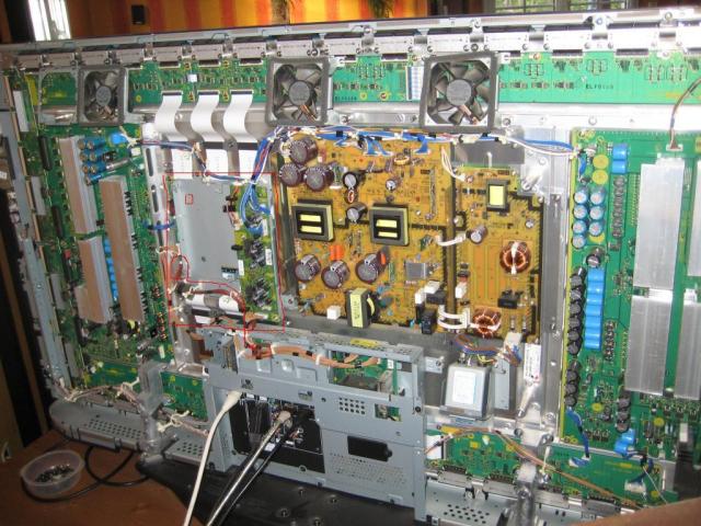

guy6447
Inscrit le: 21 Avr 2013
MessagePosté le: Mar 23 Avr - 18:31 (2013)    Sujet du message: [Résolu] Panasonic TH-50PZ70E pixels verts Répondre en citant
bonsoir,
Voici la photo de l'arrière du téléviseur avec le capot démonté:
Est-ce que la photo convient?
Guy

MessagePosté le: Mer 24 Avr - 18:07 (2013)    Sujet du message: [Résolu] Panasonic TH-50PZ70E pixels verts Répondre en citant
ci-joint votre photo modifié: le carré représente la carte D sous blindage et je vous ai représenté dans les cercles les 2 connections du cordon multifilaire rouge .
le plasma allumé il faut que vous remuez doucement ces 2 points de connection doucement et l'un après l'autre afin de constater le faut contact.Si cela est le cas vous débrancher le connecteur en cause; un coup de soufflet et vous rebranchez(pas de produit;pas de tissus;pas de coton tige..) .Si cela ne suffisait pas vous inversez le cordon multifilaire rouge il doit être sysmetrique.
merci de nous tenir informé.
cdt duvdu
guy6447
MessagePosté le: Mer 24 Avr - 18:47 (2013)    Sujet du message: [Résolu] Panasonic TH-50PZ70E pixels verts Répondre en citant
C'est bien la connexion inférieur de la nappe rouge qui a un faux contact: j'ai fait apparaître et disparaître le défaut en la bougeant.
Au débranchement de cette connexion, il y avait des fils un peu dans tous les sens.
J'ai remis en ordre les fils, mis un coup de soufflette et rebranché.
La télé fonctionne normalement, mais on va attendre quelques temps pour confirmer le dépannage.
On attend un peu pour mettre le problème résolu?
En tous les cas, un grand merci pour votre aide.
Guy
