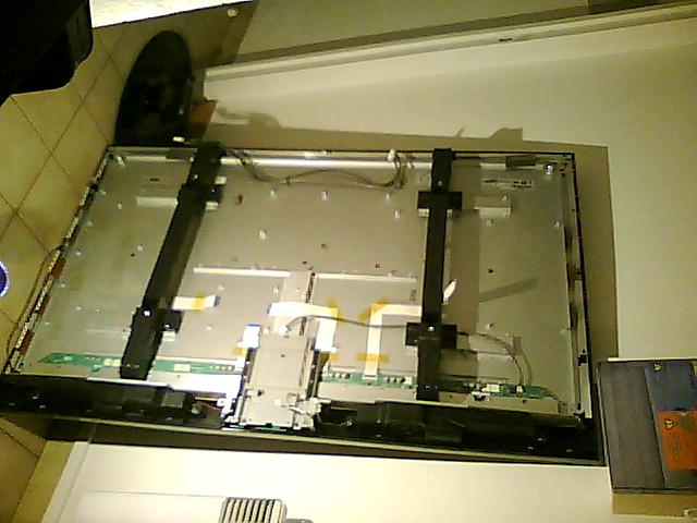

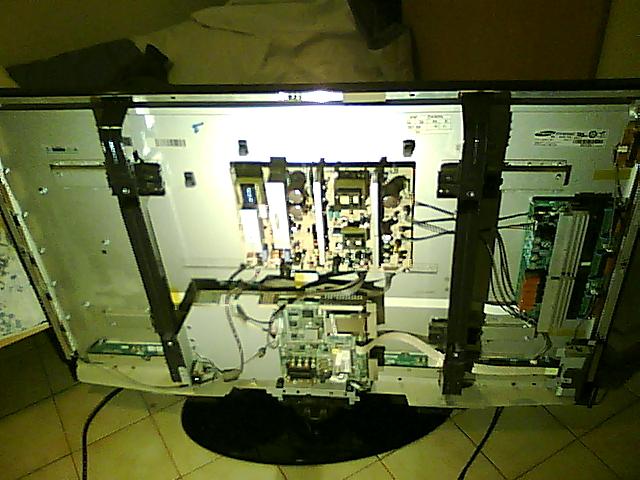

alors mon soucis, j'ai donc un écran Samsung Plasma modèle PS-50Q96HD en panne. La carte buffer UP est morte et en voulant changer celle ci une nappe s'est déchirée sur la carte down. Donc la rien de très anormal vu que ça arrive assez fréquemment.
J'ai décidé d'acheter une dalle en bon état provenant d'un Samsung Plasma PS-50Q97HD. La référence de la dalle est S50HW-YB02. Cette référence est identique sur les deux dalles donc pas de soucis j'achète mais la surprise sur celle du 97 il n'y a que 3 nappes à droite contrairement au 96 qui en à 5.
Ma dalle du 96
La dalle du 97
Donc la grande question est: Puis-je brancher mes anciennes cartes sur la dalle du 97 sans brancher les 2 modules (en haut à droite et en bas à droite) ?
si quelqu'un a des déjà des idées de différences car impossible de trouver sur google..
Merci d'avance à tous Wink

J'ai eu deux modèle de 96hd en ma possession, cela diffère du module vidéo sur la droite du téléviseur , l'un possède un hdmi et ce connect qu'avec une seul nappe ce que tu as toi.
L'autre modèle de connexion vidéo  n'a pas de hdmi
La solution et de changer ta carte tuner
Cdlt

pas de soucis, sur le 96 tu remarqueras que les connecteurs sup sont connecté via des modules supplémentaire sur la carte X, tu peux branché ta dalle 97 sans probblèmes, tu déconnectes les 2 modules de la carte X, voilou, bon remontage  Okay

Merci les gars ça me rassure. Je dois finir de changer les composants de la carte qui déconne et je remonte le tout.
