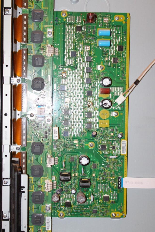

Ce modèle n'est importé en France.merci d'ouvrir le capot et de prendre une photo de l'ensemble des cartes visible sur la gauche qui comprends les cartes SU,SD(ou SM) et SM ...et une de ces cartes est à l'origine du code 7 voire dans le pire des cas mais plus rarement aussi la dalle!
Merci de coller votre photo dans votre prochain message en utilisant l'icône "image" ci dessus

MessagePosté le: Sam 20 Avr - 01:51 (2013)    Sujet du message: Panne tc-p50s30 clignote 7 fois Répondre en citant

Y'a pas à dire ... la photo est gigantesque, désolé, j'ai pas réussi à faire mieux!!

MessagePosté le: Sam 20 Avr - 07:52 (2013)    Sujet du message: Panne tc-p50s30 clignote 7 fois Répondre en citant
Merci de diminuer la résolution sur votre appareil et sur le forum lors du téléchargement de la photo.
Votre photo est inexploitable en raison de l'angle de prise de vue.merci de prendre que l'ensemble des 3 cartes à gauche (vu de derrière) de l'écran.

MessagePosté le: Sam 20 Avr - 13:50 (2013)    Sujet du message: Panne tc-p50s30 clignote 7 fois Répondre en citant
merci jules150
ci-joint la photo avec les repères des 3 cartes qui peuvent être à l'origine de votre problème: su;sd et sc .il faut déja commencer par remplacer la carte SC .
Il existe néanmoins une méthode pour lever le doute entre la carte SC et SU/SD mais elle est trop délicate et destructrice si elle est mal suivie....

MessagePosté le: Dim 21 Avr - 02:00 (2013)    Sujet du message: Panne tc-p50s30 clignote 7 fois Répondre en citant
Je ne vois pas la photo jointe, voici tel que demandé une nouvelle photo de la carte de gauche.
Je n'ai aucunes expérience en électronique et le mot délicate ne me dit rien qui vaille ! Vendez-vous ces cartes? Si non où pourrais-je me les procurer?

MessagePosté le: Dim 21 Avr - 02:04 (2013)    Sujet du message: Panne tc-p50s30 clignote 7 fois Répondre en citant
Merci Jules150 et duvdu pour le tuto et l'aide apporté !!
Voici 2 autres cartes..

MessagePosté le: Dim 21 Avr - 09:43 (2013)    Sujet du message: Panne tc-p50s30 clignote 7 fois Répondre en citant
Very Happy ah c'est photos sont biens meilleures .
effectivement je n'avais pas joint la photo modifiée.
je vous joins votre première photo modifiée avec les 3 cartes concernées.
je vous ai entouré la référence de la carte a changer dans un premier temps, cette réparation est facile a réaliser et abordable si elle
ne concerne que cette carte...il faut arrêter de jeter les écrans dès la première panne!!!
je ne voudrais pas cette carte au vu de la distance qui nous sépare,le coût et la paperasserie douanière.merci de faire des recherches sur ebay et sur votre continent.

MessagePosté le: Mer 8 Mai - 00:14 (2013)    Sujet du message: Panne tc-p50s30 clignote 7 fois Répondre en citant
Carte sc livré, dédouanné 100$ tx incluses.... J'ai toujours les 7 clignotements...
J'en déduis que je dois changer la su ET la sd ??

MessagePosté le: Mer 8 Mai - 06:07 (2013)    Sujet du message: Panne tc-p50s30 clignote 7 fois Répondre en citant
la carte que vous avez reçu était neuve?
disposez vous d'un multimètre avec la fonction ohmmètre?la mesure est a effectuer entre les broches du connecteur SC2 débranché:merci de me communiquer le résultat de cette mesure.
