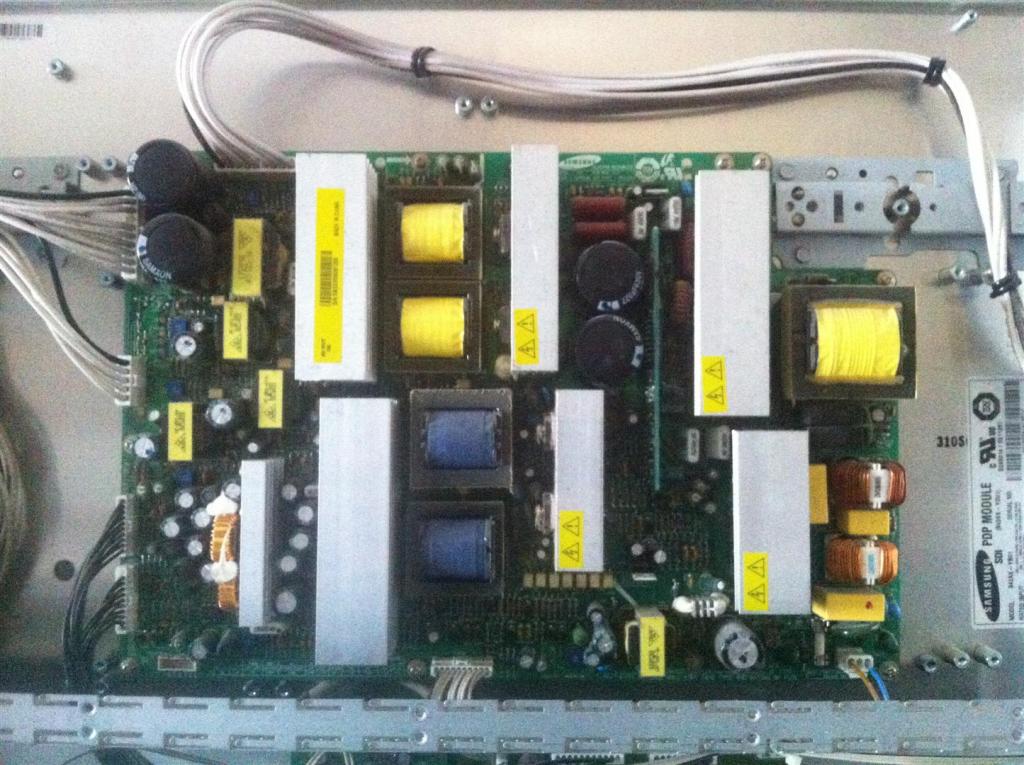

Bonsoir à tous,
je possède un plasma de marque TEVION, modèle MD30022, type PDP R429H 14 6S qui ne veut plus mettre en route. le voyant reste sur veille (voyant orange) et qd j 'essaie de l'allumer, on entend les clic des relais, le voyant passe en bleu un court instant, et ensuite redevient orange. il me semble que ce voyant orange donne une indication de code défaut par sa fréquence de clignotement (5 clignotements).
J ai ouvert la bête pour découvrir que tout est siglé SAMSUNG. la dalle est une S42AX - YBO1, l'alimentation est une V4C, rev 011.
il ne semble pas y avoir de condos gonflés ou hs sur l'alimentation.
je fais appel donc a toutes les bonnes compétences de ce forum pour me venir en aide. je précise que je ne suis chez moi que le week end, et donc ne pourrait donc vous donner des infos que le week end prochain.
Voici une photo de l'alim

Dans un premier temps, il va falloir déconnecter les modules de puissance YSUS et ZSUS pour voir si les tensions d'alims VA, VS, 12, 5v, etc... apparaissent

MessagePosté le: Dim 14 Avr - 10:29 (2013)    Sujet du message: Plasma TEVION qui ne demarre plus Répondre en citant
Desole d avoir poste ds la mauvaise section tout d abord.
J ai deconnecte les 2 cartes, il ne me semble pas avoir de tension sur VA et Vs. Bien entendu si je prend bien mes mesures....

MessagePosté le: Dim 14 Avr - 10:34 (2013)    Sujet du message: Plasma TEVION qui ne demarre plus Répondre en citant
J ai deconnecte le connecteur blanc situe en bas de l alimentation, le CN8008. Le plasma demarre, le voyant est bleu mais pas d image

MessagePosté le: Dim 14 Avr - 11:56 (2013)    Sujet du message: Plasma TEVION qui ne demarre plus Répondre en citant
re bonjour,
J'ai mesuré les valeurs sur ce connecteur, les voici:
VS= 5,34
VS AL = 1,2
AC DC = 0,11
RELAY = 0,92
D5V = 5,27
D3V = 3,38
D3V 3 = 3,38
a suivre selon vos conseils.....

MessagePosté le: Lun 15 Avr - 17:18 (2013)    Sujet du message: Plasma TEVION qui ne demarre plus Répondre en citant
un petit up qui ne coute rien
il semble que ce connecteur concerne la carte logic, celle qui se trouve juste en dessous de l'alimentation, est ce exact?
je ne sais pas si mes valeurs relevées sont dans les critères prescrits

Bonsoir, salut CC,
La demande de CC est :
Les cartes YSUS et ZSUS à déconnecter de l'alim sont les connecteurs celui du haut et en haut à droite.
La valeur des tensions a vérifiées sont inscrites sur l'étiquette de la dalle.

MessagePosté le: Mar 16 Avr - 06:22 (2013)    Sujet du message: Plasma TEVION qui ne demarre plus Répondre en citant
Merci pour ce retour, je ferai cela ce week end.
J avais essayer mais comme la carte se mettait en défaut, je n avais aucune valeur. en deconnectant la carte logic, elle fonctionne je vais donc pourvoir faire les test et vous tenir informer

MessagePosté le: Sam 20 Avr - 07:38 (2013)    Sujet du message: Plasma TEVION qui ne demarre plus Répondre en citant
Bonjour a tous,
comme promis, voici les valeurs relevées sur mon alimentation:
D5V = 5,3V
D3V3 = 3,39V
5V STB = 5,34V
Va= 70,4V
Vs = - 7,7mV
Vscan = -7mV
Ve = -8?5mV
Vset =-8,8mV
inspection des fusibles F4001, F2000 et F5001 OK
Inspection visuelle des condos OK
adamom

MessagePosté le: Dim 21 Avr - 08:28 (2013)    Sujet du message: Plasma TEVION qui ne demarre plus Répondre en citant
un peu plus d information, cette alimentation est une  LJ44-00092C
Aucune différence de tension, que les modules Y SUS et Z SUS soient branchés ou non. la seule différence notable est que qund tout est connectés (Y,Z et LOGIC) le plasma ne démarre pas, il revient en veille après 5 cligontements. lorsque la carte logic est déconnecté, la LED passe en bleu mais bien sur rien à l'écran.
une question: faut il envisager le changement complet de la carte Alimentation?

MessagePosté le: Dim 21 Avr - 22:31 (2013)    Sujet du message: Plasma TEVION qui ne demarre plus Répondre en citant
Oui je pense que ta carte alim est en panne.
Va= 70,4V OK
Et là ce n'est pas bon :
Vs = - 7,7mV
Vscan = -7mV
Ve = -8?5mV
Vset =-8,8mV
Pour les fusibles j'en compte 6, don 1 pour Vs et 1 pour Vscan, Ve et Vset (donc à voir).

MessagePosté le: Lun 22 Avr - 01:57 (2013)    Sujet du message: Plasma TEVION qui ne demarre plus Répondre en citant
Merci Jules pour ta reponse,
Reste donc a trouver les deux fusibles manquant, si tu avais une idee de ou ils se situent?

MessagePosté le: Lun 22 Avr - 08:36 (2013)    Sujet du message: Plasma TEVION qui ne demarre plus Répondre en citant
J ai bien trouvé les 2 fusibles manquants.....sur le schéma électronique, reste à les identifier sur la carte.

MessagePosté le: Sam 27 Avr - 06:47 (2013)    Sujet du message: Plasma TEVION qui ne demarre plus Répondre en citant
j ai trouvé les 6 fusibles qui protègent cette télévision, ils sont tous OK. que puis je faire?
MessagePosté le: Sam 27 Avr - 08:31 (2013)    Sujet du message: Plasma TEVION qui ne demarre plus Répondre en citant
Bonjour, Salut Jules,
Si les fusibles sont bons, va falloir mettre les pattes dans le module alim, mais sans connaissances poussées en électronique, pas la peine, vaut mieux remplacer
le module complet....
