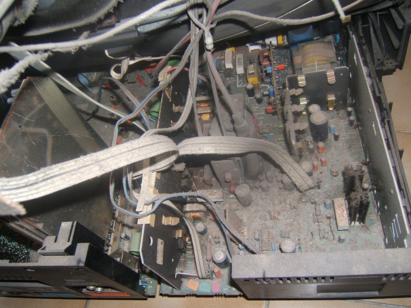

Bonjour  et  par l interieur  y a t-il  un bouton de reglage  et/ou molette  pour augmenter  sa  luminositer  ? voir  passer en  4/3 car  la en 16/9 ? Merci .je place la photo en gros plan de l interieur

Les réglages se font par "soft",
il faut donc la télécommande RC7135 ou une équivalente avec les touches adéquates.

Bonjour a tous  , merci d avoir prit la peine de me repondre Okay  j ai acheter  une telecommande de marque  philps  universel et  Ok cela fonctionne  (depense 3.50 € ) mais la pas de chance cette  TV phillps c est arreter  net  et ne s allume  plus dutout meme pas de veilleuse Rolling Eyes  j ai demonter l arriere  pour voir si le fusible pres de l interrupteur general n ai pas  HS  et l ai remplacer  mais rien a  mon avis  je pense  que l alimentation a lacher  ? ai-je raison , Merci.

Il  faut,vous avez raison,commencer par vérifier l'alimentation.
