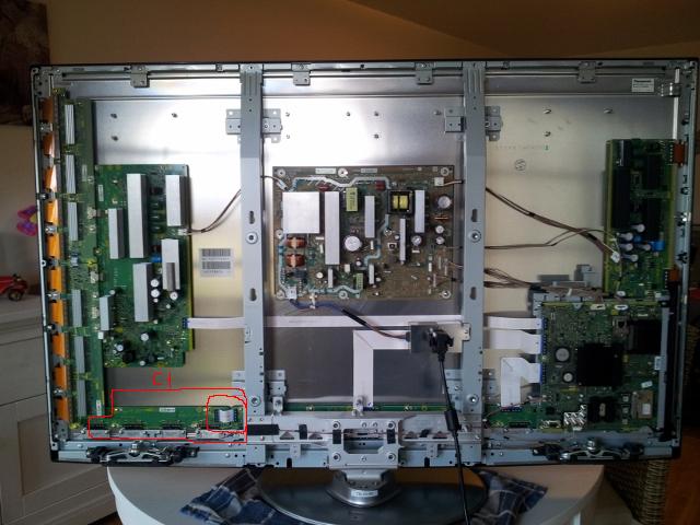

Questions: pouvez-vous me situer les défauts "éventuels" sur la photo ci-dessous.
Dsl, jsuis profane en la matière. Cela ne ressemble pas à un remplacement de robinet ou d'interrupteur... Neutral
-soit de la dalle (cof H.S par exemple ; cof = petit circuit collé sur la nappe de la dalle ) Dans ce cas, je ne pense pas que ce soit réparable.
-soit un probleme sur la carte x-buffer (celle qui est longue et située généralement en bas le long de ton problème : il se branche dessus les fameuses nappes.
Enfin, dernières possibilités, cela pourrai etre des résistances en cms h.s sur les nappes de la dalle (ca et se réparer).
le problème peut se situer effectivement sur la carte C1.Si les résistances de protection de cette carte sont coupées,il y de grande chance que la dalle soit morte mais ce qui est étonnant sur votre écran c'est que cela impliquerai plusieurs cof vu la largeur de la bande et là je suis un peu dubitatif et je pense aussi à un probleme sur la carte de gestion ou un problème de connectique.
D'avance, je vous remercie.

ci-joint la photo modifié : voir cercles rouges de la carte C1 et du connecteur à vérifier; à démonter et inverser.
cdt duvdu

MessagePosté le: Dim 12 Mai - 18:58 (2013)    Sujet du message: TX-PF50G20S panasonic Répondre en citant
BonSoir
Comme promis, j'ai repris les investigations sur MON PaNaSonIsme...
Donc, je résume:
-Remise en service du plasMa ce jour, tjrs le même défaut (bande noire sur le tiers droit de l'écran).
-Vérif des connections (débranchement de la "nappe" C1/C2), rebranchement de la nappe (rotation à 180°).
Constat: Plus d'image et clignotement LED rouge (7 fois)
- Dépose de la carte C1, Mise ss tension, constat: clignotement LED rouge (8 fois).
Voili, Voilou...
Pas plus avancé.
