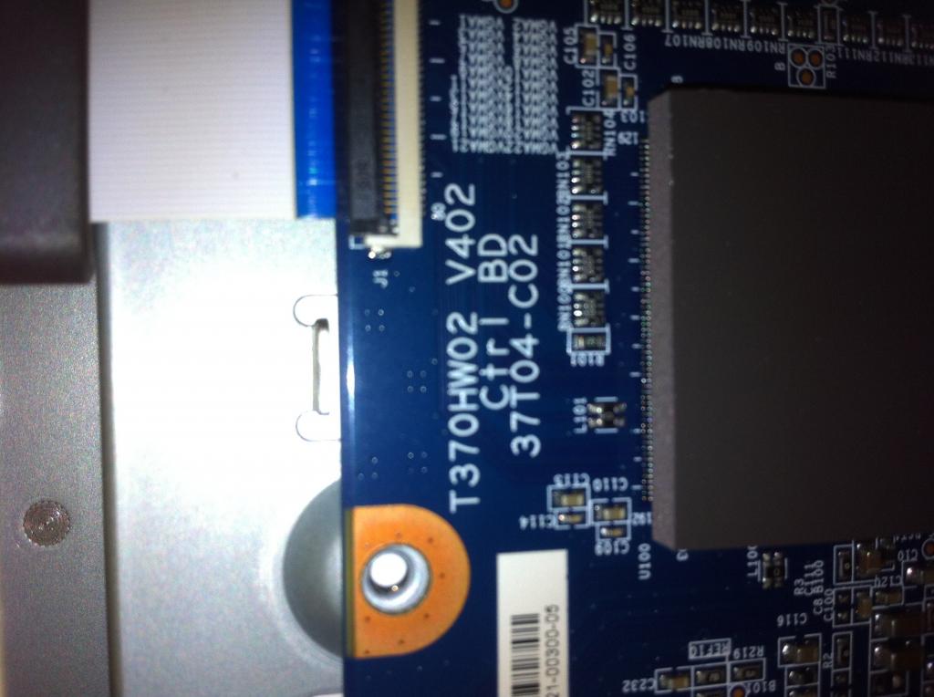

bonjour tout le monde, je suis nouveau sur le forum et j'espère qu'avec un peu de chance quelqu'un pourrais m'aider....Voici mon problème.jai un lcd samsung model LE37A566P1M , apparemment j'aurai un problème avec mon cable lvds car j'ai ouvert la telé et verifier a peu près toutes les soudures et les composants mais j'ai rien vu de suspect...Les couleurs virent vers le rouge, le vert, il y a "des ombres" (quand je change de chaine, les images précédentes restent visibles Mad ).Mais le hic c'est que je n'arrive pas a trouver ce fameux cable sur le net et je ne sais pas vraiment ou il est situé dans la télé!!j'ai aussi essayer de telecharger les mises a jour du lcd sur le net sans aucun succès non plus.Pour conclure, je suis complètement perdu..J'ai pris quelques photos avec mon smartphone si besoin je vous les enverrai par mail ou par mms.dans l'attente d'une aide je vous remercie d'avance.  yoda

Okay Merci "cc" je met les photos de suite.

MessagePosté le: Lun 8 Avr - 00:53 (2013)    Sujet du message: [Résolu] LE37A566P1M Répondre en citant
Voilà c'est fait.si quelqu'un a une idée je suis preneur sachant que niveau électronique je suis très moyen.
MessagePosté le: Lun 8 Avr - 17:43 (2013)    Sujet du message: [Résolu] LE37A566P1M Répondre en citant
Je confirme que ton télé souffre d'un pb de carte T-Con (carte en haut au milieu de l'écran) démonte ton télé est donne la réf de cette carte.

MessagePosté le: Lun 8 Avr - 19:09 (2013)    Sujet du message: [Résolu] LE37A566P1M Répondre en citant
Ok merci je fais sa dès que je peux. Very Happy
MessagePosté le: Lun 8 Avr - 20:01 (2013)    Sujet du message: [Résolu] LE37A566P1M Répondre en citant
Ok, tiens moi au courant, je pense pouvoir te fournir cette carte.

MessagePosté le: Lun 8 Avr - 22:37 (2013)    Sujet du message: [Résolu] LE37A566P1M Répondre en citant
J'espère que la bonne réfèrence
MessagePosté le: Mar 9 Avr - 11:46 (2013)    Sujet du message: [Résolu] LE37A566P1M Répondre en citant
Je peux te fournir cette T-Con, contact en
