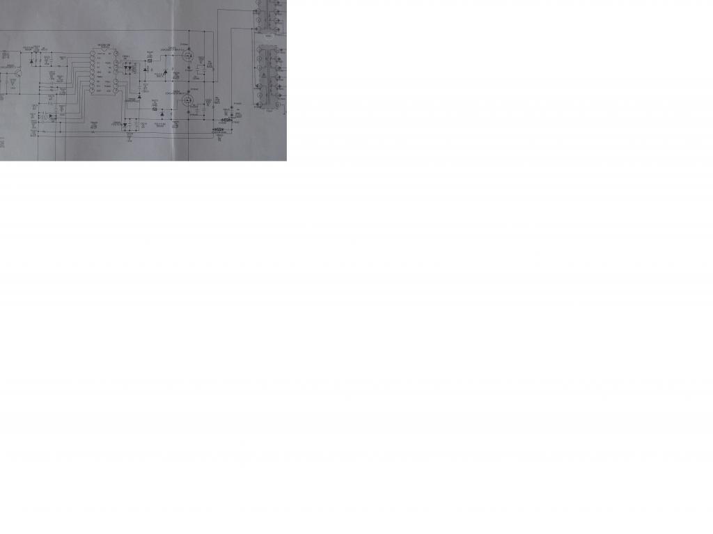

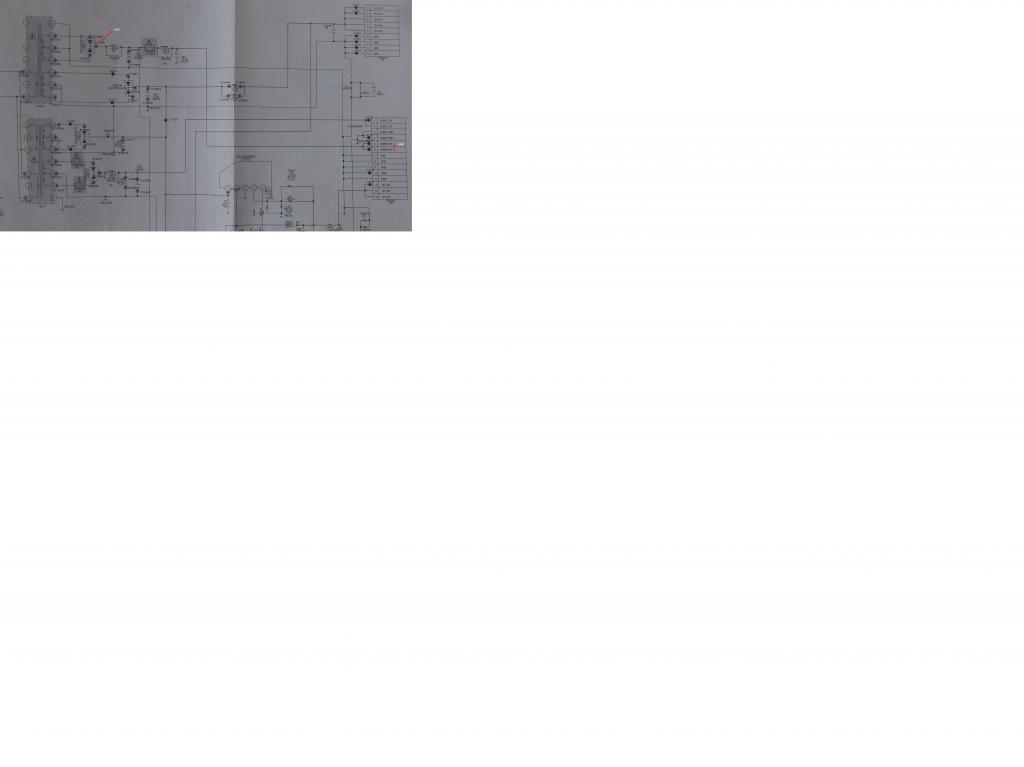

MessagePosté le: Dim 7 Avr - 15:27 (2013)    Sujet du message: Panne lcd Sony Répondre en citant
Plus haut j'avais annoncé que les tensions alim étaient bonnes mais j'ai constaté que le unreg 6v sur le connecteur passait à 8.9v.
Prise de tension sur le point EY6058 ... 8.9v .Le 13v audio est à 14.2v .Je remonte sur l'étage qui alimente les transfo T6000 et T6001.
MessagePosté le: Dim 7 Avr - 17:38 (2013)    Sujet du message: Panne lcd Sony Répondre en citant
Les tensions sont OK (dans la tolérance) méfie toi aussi du multimètre que tu utilises....... ta panne a mon avis n'est pas sur l'alim,
pas la peine de s'attarder dessus.
Démonte la T-Con est donne nous la réf.

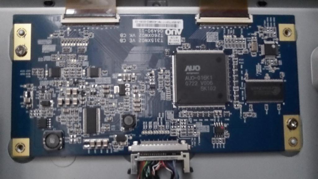

MessagePosté le: Lun 8 Avr - 18:50 (2013)    Sujet du message: Panne lcd Sony Répondre en citant
pour le multimètre, pas de problème c'est du Facom.
Sinon j'envoie une photo de la carte T-Con avec comme ref   T315XW02 Ve  T260XW02 VK   06A90-11
Si quelqu'un possédait cette carte pour un prix raisonnable ce serait bien.
Merci et bonne soirée
