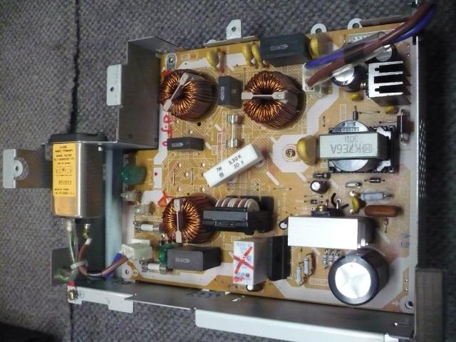

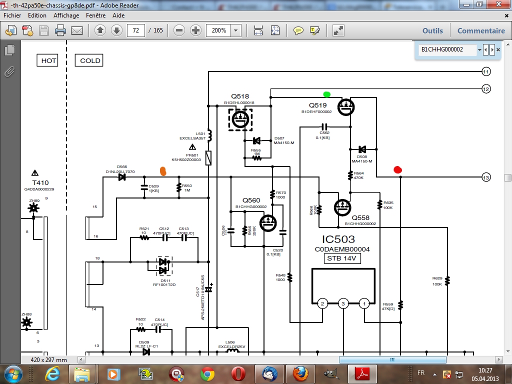

J'ai investi une heure pour rechercher la panne et j'ai remarqué que le 14V STB n'était pas produit par la platine alimentation TNPA 3570
Je suspecte fortement les transistors à effet de champs Q518, Q519, Q558, Q560 et le régulateur 14V d'être la cause du soucis, avez-vous déjà rencontré cette panne ?
Peut-être que quelqu'un aurait-il une platine similaire à vendre comme occasion ?
Pour vous donner une idée, j'ai 26V sur le point orange, 17V sur le point vert et plus rien sur le point rouge
Merci d'avance et bon week-end !

la led rouge reste elle allumée et fixe?

Alors pour te répondre, oui, elle reste allumée rouge fixe, elle ne bronche même pas quand on essaye d'allumer la tv avec la télécommande.

j'ai déjà eu dernièrement cette panne et j'ai changé la première carte alimentation ou est fabriqué la tension de veille.Je vous posterai une photo de la carte dès demain si vous me relancez sur le sujet.Je suspecte le STR***** que je vous préconiserai de changer.(je vos donnerai plus de détails dès que je serai sur mon lieu de travail)

oui;c'était la même référence de plasma et je ne n'avais pas pris le temps de réparer la carte visible sur la photo...je l'ai remplacé directement Embarassed mais je l'ai conservé pour la réparer plus tard!
j'avais les mêmes symptomes que vous et la recherche de panne n'a pas été simple et immédiate,c'est la raison pour laquelle j'ai toujours cette panne en tête.Je suspect le strnw6852 repère ic 920 qui ne doit plus très bien débiter et les tensions de veilles ne doivent plus etre normales...à vérifier.merci avant de changer le str de changer dabord c921(33uf/50v) et seulement celle là.

Hélas, il ne s'agit pas du tout de la même platine alimentation...
La mienne est bien plus grande !
Je vais encore chercher la panne, mais ce qui n'est pas évident, c'est de savoir l'enchainement de l'apparition des tensions, j'ai par contre pris le risque de ponter le transistor, j'ai bien 14V en sortie, mais le téléviseur ne démarre toujours pas, j'ai peur qu'il y ai un problème sur la platine de gestion...

J'ai sinon essayé une chose, j'ai court-circuité le dernier transistor pour voir si se passait quelque chose, j'ai bien du 14V, mais le tv ne bronche toujours pas.

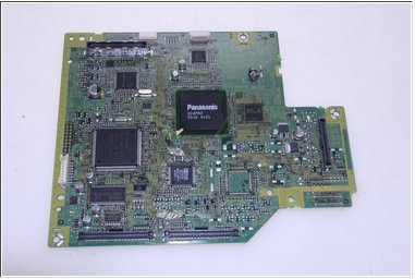

D'après ce que j'ai pu voir, aucune commande de provient de la platine de gestion, je pense donc que cette dernière est fautive, mais c'est dur à affirmer d'une manière certaine...

Je me permets de te relancer... Okay
Est-ce que c'est cette platine que tu as déjà remplacée :
Merci d'avance et bonne journée.

oui j'ai déjà remplacé cette platine pour ce problème et autres(défaut image) .En faite ;c'est le up sda6000 b12 qui ne gère plus le "power on" et c'est assez récurent comme panne sur ce ci.Je commencerai donc à changer cette carte...
merci de me tenir informé.
