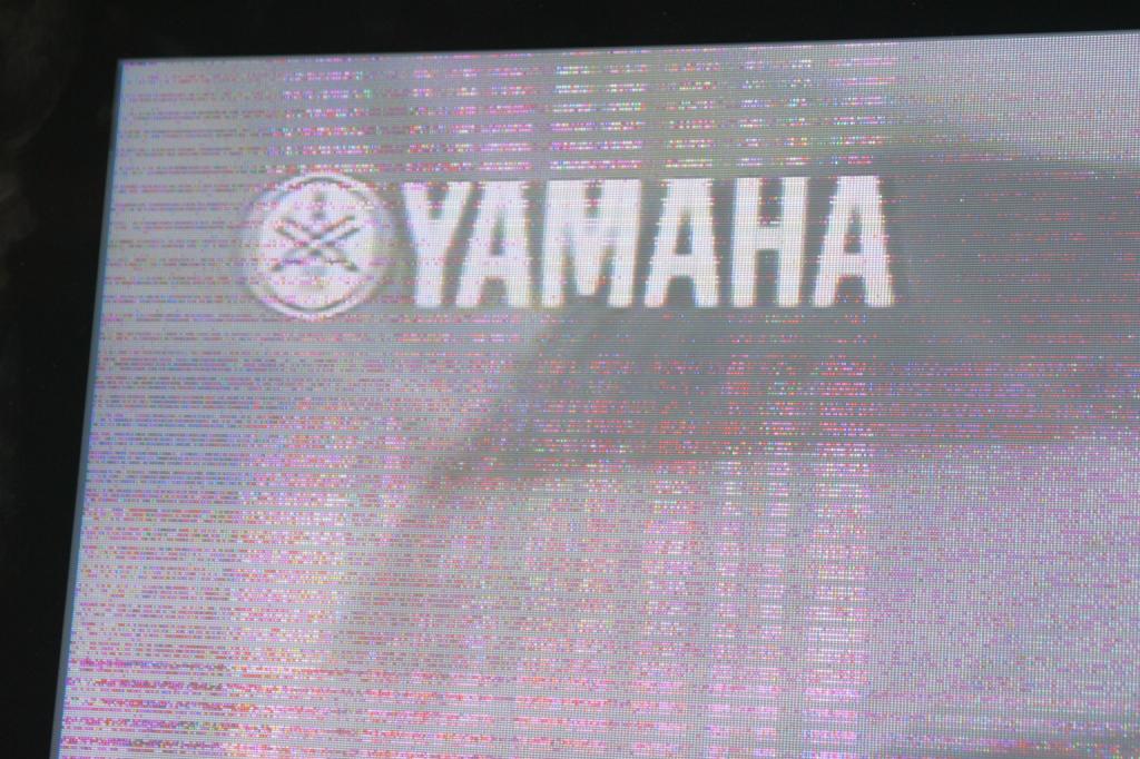

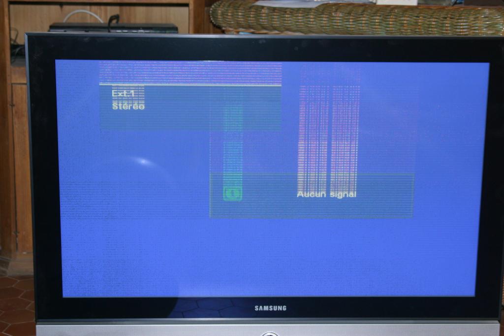

je reviens avec mon problème d affichage sur mon plasma dificile a expliquer je vais donc déposer des photos qui seront j en suis sur bien plus explicites!!!
jean yves

l on me parle de platine Y de buffer X de buffer Y?????

ça ressemble au probleme que j'ai eu avec le mien Y buffer, par contre le technicien m'avait dit d'éviter de le faire fonctionner comme ça sous peine de faire cramer la X ou Z je ne sais plus.

Sans aucun doute les buffers Y, j'ai eu le meme probleme, avant un autre 3 mois apres...

Si tu n'as plus du tout d'image (écran totalement noir, dalle non éclairé),
Je pense que ta carte buffer qui avait un problème au début à rendu l'ame.
Le problème, c'est quand elle dégage, elle flingue la carte Y-Main,
Prévoir le replacement des trois cartes.
Vérifier si une des cartes buffers sent un peu le brulé (nez collé au radiateur)
tiens nous au courant.

Non, c'est pas compliqué à changer, juste un tournevis et les cartes.
Pour les cartes faut les trouver.
Tu as les deux cartes buffers à changer, et aussi la carte Y-Main.
Si tu n'as pas les prix direct sammy, autant changer de plasma, je crois qu'il y en a pour 250 juste pour les cartes buffers et autant pour la carte Y-MAIN, en prix publique.
